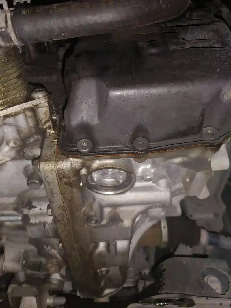

问 途虎说我变速箱漏油,标致408 1.6T国五 删除 推荐精华 置顶 取消置顶 关闭回复 打开回复 推荐编辑 楼主禁言 移动帖子 重置头像 操作记录 傻子太多 0浏览 · 2025-10-01 15:16· 发布于上海 大佬们帮我看看 真的漏了吗 严重吗 要修吗 举报 打开汽车之家 阅读体验更好 相关问题 更多 问408 0回答 问求助贴 油表不准 0回答 问换防冻液拆卸哪个管子 0回答 问兄弟们我准备订车了 0回答 问408刹车突然没力 0回答 问10年老狮子脱发了 0回答 全部回复 只看楼主 小小恋歌TK 关禁闭 已屏蔽 标致408 还有修的必要嘛? 2025-10-01 15:41 来自浙江 回复 沙发 屏蔽此人 举报 删除 取消删除 禁言 重置头像 共有条对话 > 买辆小汽车吧 关禁闭 已屏蔽 从图片看确实是变速箱漏油,油底壳和壳体接缝处都有油渍。1.6T这款爱信变速箱常见问题是油封老化,要是只是渗油不滴可以先不修。但要是停车地面有油渍了就得赶紧处理,换个油封垫片就行别被忽悠大修。 2025-10-01 16:30 来自北京 回复 板凳 屏蔽此人 举报 删除 取消删除 禁言 重置头像 共有条对话 > PEUGEOT0521 关禁闭 已屏蔽 标致408 看图片是有漏油的情况 2025-10-08 17:15 来自湖北 回复 地板 屏蔽此人 举报 删除 取消删除 禁言 重置头像 共有条对话 > 瞎猫9527 关禁闭 已屏蔽 如果只换油封还好,需要抬下来,估计工时费不便宜。 2025-10-13 06:06 来自四川 回复 屏蔽此人 举报 删除 取消删除 禁言 重置头像 共有条对话 > 师太老衲要飙车了 关禁闭 已屏蔽 标致408 最近修过节温器吗?用0w40把油渍喷干净再观察一下。 2025-11-26 15:37 来自河北 回复 屏蔽此人 举报 删除 取消删除 禁言 重置头像 共有条对话 > 菱角有刺 关禁闭 已屏蔽 标致408 最好还是去维修一下。 2025-11-27 12:24 来自贵州 回复 屏蔽此人 举报 删除 取消删除 禁言 重置头像 共有条对话 > 还想在主楼增加内容?点击续写主楼内容 登录 参与更多互动 发表回复 打开App,查看更多评论 首 页 上一页 下一页 末 页 跳 转 取 消 还想在主楼增加内容?点击续写主楼内容 登录 参与更多互动 系统故障 发表回复 图片最多上传9张 微信好友 微信朋友圈 新浪微博 QQ好友 QQ空间 取消 相关推荐 加载中
