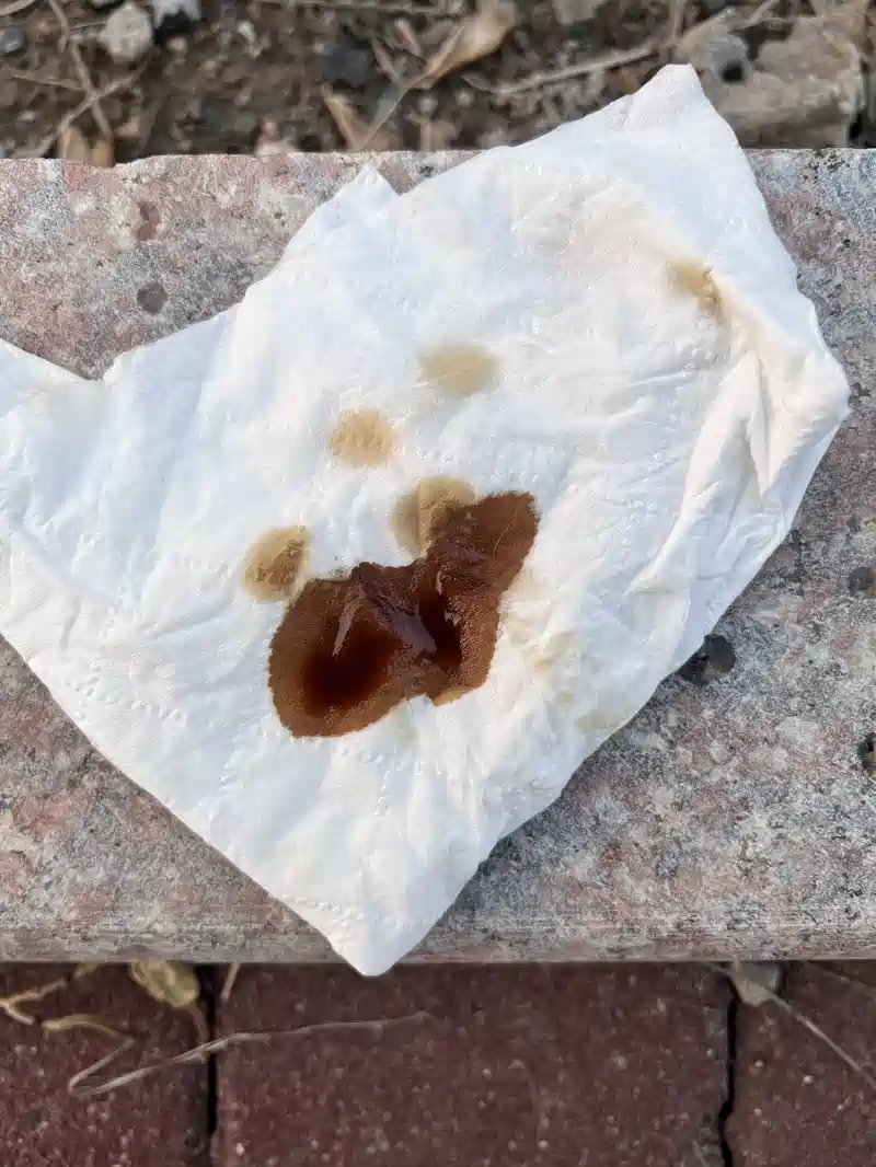

问 这机油颜色正常吗?是不是假的,发动机没力怎么办? 删除 推荐精华 置顶 取消置顶 关闭回复 打开回复 推荐编辑 楼主禁言 移动帖子 重置头像 操作记录 归零燕想归巢 0浏览 · 2025-03-09 21:37· 发布于山东 2月27号途虎换的机油,开了1000公里,这颜色对嘛,大哥们,是不是假机油,驾驰0w-30,发动机没力,之前以为是加多了,今天抽出来了 举报 打开汽车之家 阅读体验更好 相关问题 更多 问机器洗车洗不太干净 0回答 问心心念念的408 0回答 问有清洗过节气门的吗 0回答 问怠速抖动!! 0回答 问压缩比是多少 0回答 问过滤功能有吗 0回答 全部回复 只看楼主 归零燕想归巢 楼主 关禁闭 已屏蔽 标致408 加速没力,而且这发动机声音没以前大了,再就是等红绿灯起步时候,松开刹车,不会直接往前走了,得踩油门才走 2025-03-09 21:39 来自山东 回复 沙发 举报 删除 取消删除 禁言 重置头像 共有条对话 > cardoctor 关禁闭 已屏蔽 根据你的问题、这个单凭照片不好判断的、你如果确实认为机油问题你可以找门店检查一下什么问题、如果机油确实有问题、跟门店一起去4s更换机油、看看是不是改善、要不然找他翻脸不认人 2025-03-09 21:44 来自浙江 回复 板凳 屏蔽此人 举报 删除 取消删除 禁言 重置头像 共有条对话 > 小伟杰 关禁闭 已屏蔽 雷克萨斯IS 您好,看照片的话,你这个机油颜色是没有什么问题的,现在如果说车辆出现动力不足的话,首先你得观察一下机油油位是否正常,机油这一边建议控制在每8000km左右进行保养一次。在同步使用诊断电脑观察一下发动机系统是否有故障码的 2025-03-09 21:44 来自 回复 地板 屏蔽此人 举报 删除 取消删除 禁言 重置头像 共有条对话 > lolo035 关禁闭 已屏蔽 颜色正常,看不出是真是假 2025-03-09 22:03 来自广西 回复 屏蔽此人 举报 删除 取消删除 禁言 重置头像 共有条对话 > 途虎养车客服 关禁闭 已屏蔽 您好!针对您所描述的情况,我们高度重视。我们确保所售驾驰机油均为正品,且具备官方品牌授权。为了尽快查明原因,我们恳请您提供相关订单信息,以便安排专员进行进一步的厂检。感谢您的配合与支持。 2025-03-09 22:13 来自北京 回复 屏蔽此人 举报 删除 取消删除 禁言 重置头像 共有条对话 > 惠州车友7827696 关禁闭 已屏蔽 多少年车?原厂长城油7千公里都没这么黑 2025-03-09 22:47 来自广东 回复 屏蔽此人 举报 删除 取消删除 禁言 重置头像 共有条对话 > A09510 关禁闭 已屏蔽 比亚迪S6 无力跟机油无关 2025-03-10 09:47 来自江苏 回复 屏蔽此人 举报 删除 取消删除 禁言 重置头像 共有条对话 > 秦始黄焖鸡 关禁闭 已屏蔽 哈弗大狗 看颜色是对,但是具体是不是假油真不好判断,要是感觉加速无力,有可能是机油换的标号跟之前不一样,可能是更粘稠了 2025-03-10 10:25 来自吉林 回复 屏蔽此人 举报 删除 取消删除 禁言 重置头像 共有条对话 > lianfeng1023 关禁闭 已屏蔽 标致408 颜色正常,其他看不出来,去专业修理厂看看吧 2025-03-10 10:47 来自贵州 回复 屏蔽此人 举报 删除 取消删除 禁言 重置头像 共有条对话 > 还想在主楼增加内容?点击续写主楼内容 登录 参与更多互动 发表回复 打开App,查看更多评论 首 页 上一页 下一页 末 页 跳 转 取 消 还想在主楼增加内容?点击续写主楼内容 登录 参与更多互动 系统故障 发表回复 图片最多上传9张 微信好友 微信朋友圈 新浪微博 QQ好友 QQ空间 取消 相关推荐 加载中
