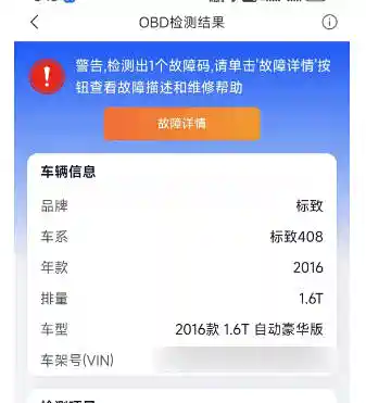

? 2017款标致408 1.6T车型(7.5万公里)
? 故障场景:高速行驶定速巡航至115+KM/h时,突发发动机抖动(类似咳嗽),伴随动力中断且加油无效,当时发动机报警异常/故障灯常亮;熄火重启后故障灯仍亮但行驶无异常?。
维修厂处理方案
? 我自己用万车宝检测是故障码P1337,百度说是火花塞问题;
?去维修厂检测也是说火花塞问题,并帮我更换了四支火花塞。
后续问题仍旧
更换后跑了1个月左右,这个发动机故障又来了,请问网友们有什么建议?
