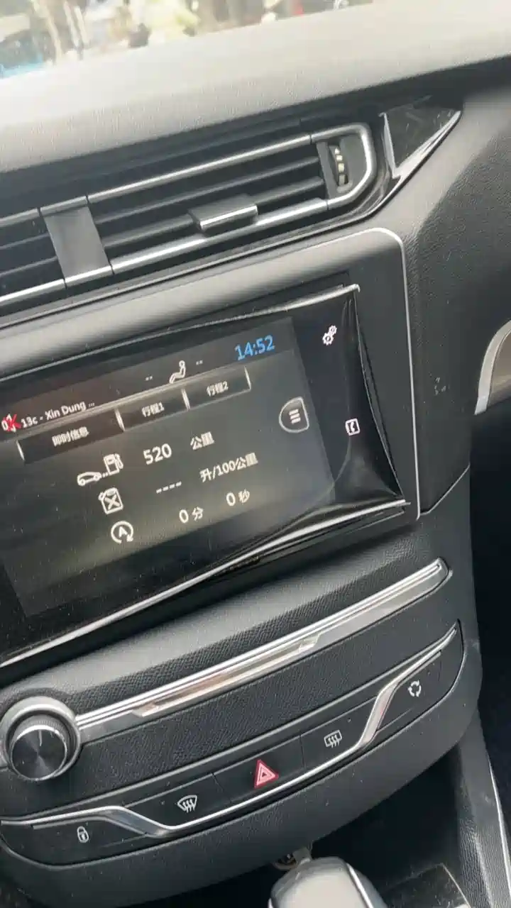

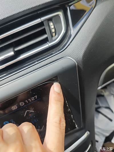

中控屏开胶怎么办 删除 取消推荐 置顶 取消置顶 关闭回复 打开回复 推荐编辑 楼主禁言 移动帖子 重置头像 操作记录 北京车友9865754 0浏览 · 2025-02-20 07:37· 发布于湖北 夏天停户外暴晒中控屏开胶卷边起翘怎么办?功能一切正常使用 举报 打开汽车之家 阅读体验更好 相关问题 更多 问贴膜反光问题 0回答 问小毛病烦人 0回答 问车辆保养。 0回答 问408隐藏功能 0回答 问废气阀上的棉盖配件 0回答 问大家都给车子贴膜没? 0回答 全部回复 只看楼主 爱专研的一修 关禁闭 已屏蔽 和悦 图片看,这个就是屏幕上面的一层塑料的涂层保护膜,目前已经高温影响开启卷边了,那没法进行修复,只能是把这个膜给慢慢的撕掉。之后在网上找一下,看是否能够买到适合的这个贴膜,再重新给它覆盖上就好了。或者是给边缘的位置用热风枪加热一下,慢慢的压回去,看是否能够贴合。 2025-02-20 07:40 来自吉林 回复 沙发 屏蔽此人 举报 删除 取消删除 禁言 重置头像 共有条对话 > 爱专研的一修 关禁闭 已屏蔽 和悦 图片看,这个就是屏幕上面的一层塑料的涂层保护膜,目前已经高温影响开启卷边了,那没法进行修复,只能是把这个膜给慢慢的撕掉。之后在网上找一下,看是否能够买到适合的这个贴膜,再重新给它覆盖上就好了。或者是给边缘的位置用热风枪加热一下,慢慢的压回去,看是否能够贴合。 2025-02-20 07:40 来自吉林 回复 沙发 屏蔽此人 举报 删除 取消删除 禁言 重置头像 共有条对话 > 小伟杰 关禁闭 已屏蔽 雷克萨斯IS 你好、你这种情况的话主要是温度过高导致的这种情况目前现在如果中控屏是正常使用的话,可以考虑使用热风枪把表面加热一下,然后打上一点胶水粘起来就可以了,这个是没有问题的。这个问题在外面综合修理厂处理的话,大概价格在50~80左右。 2025-02-20 07:46 来自广东 回复 板凳 屏蔽此人 举报 删除 取消删除 禁言 重置头像 共有条对话 > 火爆大辣椒椒椒 关禁闭 已屏蔽 就是一层保护膜受到高温影响也不咋结实, 可以撕掉怕刮花再买一层膜。 2025-02-20 09:20 来自吉林 回复 地板 屏蔽此人 举报 删除 取消删除 禁言 重置头像 共有条对话 > 秦始黄焖鸡 关禁闭 已屏蔽 哈弗大狗 这个看起来怎么想出厂那层透明的保护膜呢,要是当初没揭下来现在揭下来就行 2025-02-20 09:32 来自吉林 回复 屏蔽此人 举报 删除 取消删除 禁言 重置头像 共有条对话 > donoat 关禁闭 已屏蔽 标致308 最后怎么解决呢?想借鉴 2025-07-28 12:23 来自广东 回复 屏蔽此人 举报 删除 取消删除 禁言 重置头像 共有条对话 > 迪腻腻 关禁闭 已屏蔽 标致408 楼主解决了吗,我的也开始了慢慢从边缘脱胶了 2025-09-15 01:01 来自广东 回复 屏蔽此人 举报 删除 取消删除 禁言 重置头像 共有条对话 > 还想在主楼增加内容?点击续写主楼内容 登录 参与更多互动 发表回复 打开App,查看更多评论 首 页 上一页 下一页 末 页 跳 转 取 消 还想在主楼增加内容?点击续写主楼内容 登录 参与更多互动 系统故障 发表回复 图片最多上传9张 微信好友 微信朋友圈 新浪微博 QQ好友 QQ空间 取消 相关推荐 加载中
