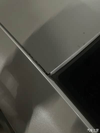

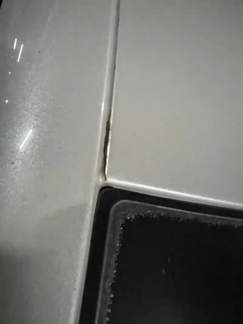

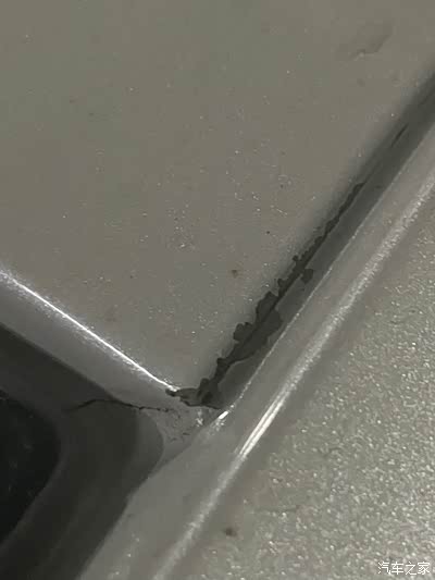

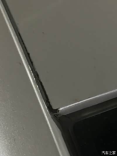

你们的车顶接缝处会裂开生锈吗?四个角都会,没有碰撞的情况,想问要怎样处理,
15款的

车友,部分15款标致408可能会出现车顶接缝处裂开生锈的情况。这可能是因为时间久了,车漆老化、密封胶条性能下降,再加上环境因素影响,比如潮湿、酸雨等,导致金属部分接触到水汽而生锈。
处理方法的话,如果生锈不严重,可以先把生锈部位清理干净,用砂纸轻轻打磨,然后涂上防锈漆,再补上车漆。要是生锈比较严重,甚至已经出现较大裂缝,建议去专业维修店或者4S店,让师傅把车顶接缝处重新处理,可能要去除原来的密封胶,重新打胶密封,之后再进行防锈和喷漆处理。平时也可以多留意车身状况,定期洗车、打蜡,能在一定程度上预防生锈。

您好 你这种情况的话是有一点掉漆的情况,你这种情况的话,简单的处理方法就是先把这4个角进行打磨,打磨之后进行做一下油漆就可以了,这个短时间的话,如果不处理,他也是没有任何问题的,后期要处理价格也就是在100多块钱左右就可以搞定。

车顶接缝处这个位置裂开,容易出现生锈的情况。
第一,这种情况是需要及时做一下相关处理才行的。这个需要重新喷一下防锈漆,或者是直接涂抹钣金密封胶。
第二,抽空找专业的钣金师傅做一下相关的防锈处理,或者是涂抹钣金密封胶就可以。

应该是车顶的密封胶时间长了收缩拉裂车漆,清理干净锈蚀的位置找点颜色接近的汽车漆涂一下就可以,去ssss店里保养时要点车调好的透明亮漆也可以涂上防止进一步锈蚀。
