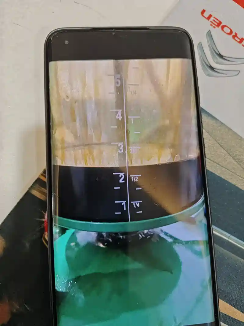

14款自动豪华版1.8L总共行驶89400公里,所有保养都是4S店做的。
今天刚做的保养4064公里大约消耗1.8L机油,使用的是机油套餐,某城全合成机油0W-30  A5B5  这总烧机油需不需要大修发动机,还是下次保养使用粘度高一点的机油在看?请各位车有们给一点意见,谢谢!!!

你这个车目前行驶里程不算多,还不到十万公里,然后行驶4000公里,消耗1.8升左右的机油,平均是每1000公里,大概消耗不到0.5升。你这个情况的话,目前发动机各个零部件,我感觉还没有达到完全老化的程度,可以尝试做一个免拆治理烧机油,看是否有改善。

可以用0w30C3油。提升一个粘度的试试。

在烧机油这个毛病上,标致408真是混账透顶,应该是全系都烧的,不论1.8L,1.2T还是1.6T。我自己的1.6T14款也是在将近8万公里时开始烧。后续加了司某谱治理也没用,就好了一个保养周期,后面没多久就又继续烧,现在是2000公里加1升机油,即使我现在已经把保养周期缩短为5000公里,也架不住一个周期加两次机油,而且在将将5000公里时机油已经不挂尺,生怕半路报机油故障把我扔路上。

机油缺了就加,别折腾修车。我的8万公里开始烧,现在13万5千公里,凑合开吧

一样的14款1.8豪华,11万公里。目前一千公里烧一升机油。每次都买两桶机油放后备箱备用,没办法不想大修,车也不值钱了,争取明年换掉。

换个好机油吧,大修成本有点高了

1:修理废气阀;
2:泡缸法,除积碳(热机后停机,拆下火花塞,在气缸中加入除碳剂,泡半个小时,抽出,吹干,装车开出去跑一会,再干一次);
3:将1L多点柴油加入机油中,怠速20分钟,放掉旧机油,重新加入新机油(可买发动机清洗油 ,放出机油加入清洗油,怠速15~20分钟,停机后放出 ,重新加入新机油);
4:1,2,3无效时,换改进活塞环,换气门油封;
