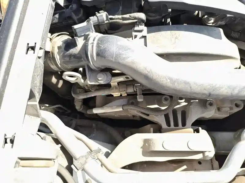

问 标致408油管老化开裂 删除 推荐精华 置顶 取消置顶 关闭回复 打开回复 推荐编辑 楼主禁言 移动帖子 重置头像 操作记录 ajd9c7sma 0浏览 · 2025-01-04 14:12· 发布于浙江 16款1.6t408油管老化开裂,4s店太远本地修理店又不太愿意修,兄弟们帮忙看看这需要换吗?自己换难度大不大? 举报 打开汽车之家 阅读体验更好 相关问题 更多 问这样用换胎吗 0回答 问拉图小狮子408 0回答 问轮胎什么时候更换 0回答 问26年拉图408 0回答 问机油 0回答 问发动机声音大 0回答 全部回复 只看楼主 偷油的不一定是老鼠 关禁闭 已屏蔽 通病,外层开裂,内层应该是没太大的问题,但是还是需要尽快更换,如果漏了后果不堪设想,多花点钱也得换,建议换副厂件,质量比原厂要好,因为这款车拆油管特别费劲,需要抬发动机,很少有修理厂愿意干活, 2025-01-04 14:19 来自河北 回复 沙发 屏蔽此人 举报 删除 取消删除 禁言 重置头像 共有条对话 > 隆乐 关禁闭 已屏蔽 瑞虎 油管老化开裂得换。虽然没漏油,但很危险。自己换有难度,要先把车子升起来,还得有工具把旧油管拆下来,安装新油管也有要求。要是没经验,很容易出问题。最好还是多和本地修理店商量,让他们帮忙换。 2025-01-04 14:21 来自河北 回复 板凳 屏蔽此人 举报 删除 取消删除 禁言 重置头像 共有条对话 > 还想在主楼增加内容?点击续写主楼内容 登录 参与更多互动 发表回复 打开App,查看更多评论 首 页 上一页 下一页 末 页 跳 转 取 消 还想在主楼增加内容?点击续写主楼内容 登录 参与更多互动 系统故障 发表回复 图片最多上传9张 微信好友 微信朋友圈 新浪微博 QQ好友 QQ空间 取消 相关推荐 加载中
