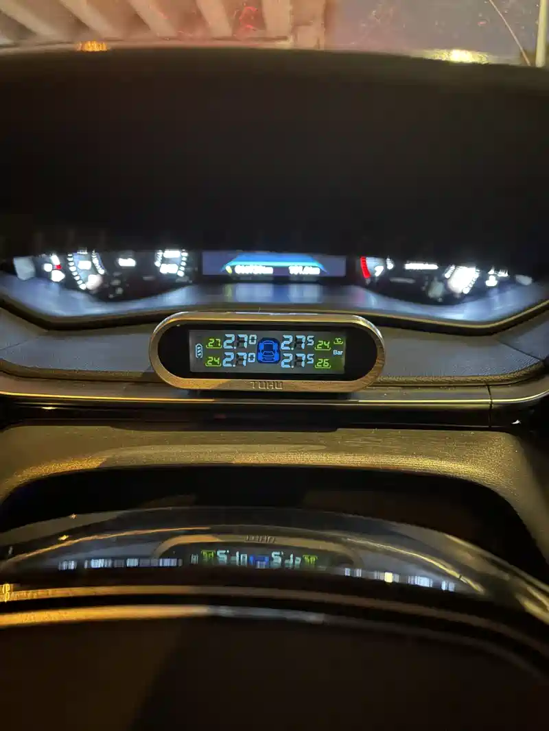

可能大家会说,我这胎压2.7太高了,车子跑起来后会到3.0啊,其实这个我也留意了。固特异这个轮胎,我打了2.7胎压,跑四百多公里高速路,胎压也就升到2.8,完全不用担心。反而是以前的佳通轮胎,2.5胎压跑个三十公里上班都能升到2.8。
各位车友们可以去尝试一下,当然前提是要装一个胎压显示监测,原车只有轮速传感器胎压监测
