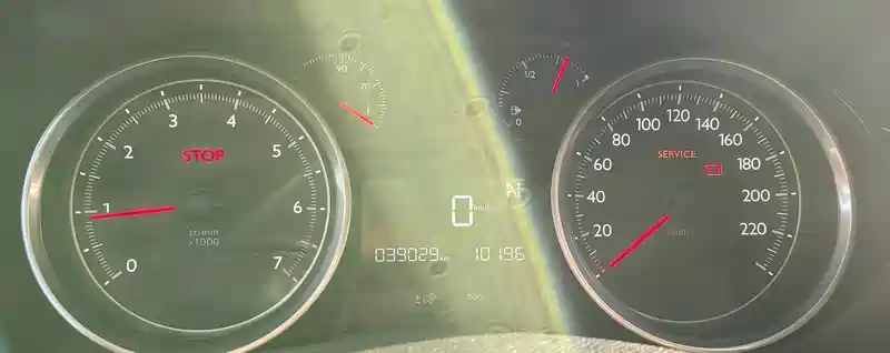

我的车现在有这么个问题,昨天我去我们这授权店读码,显示:与控制面板通讯故障。咋也消不掉。然后我换防冻液时候不是一直热车,后来service灯就不亮了。今早凉车打火service灯又亮了。真头疼了。保养刚做完三个月,非保养提示。按照保养清零也亮灯。

stop灯开一会儿就灭了,不是总亮,偶尔出现

你好,仪表点亮保养复位做过还是提示的话证明发动机系统存有故障码,有时间先用电脑检测一下发动机系统看是否存有故障码其次看是否哪个传感器本身有问题提示报警还有就是汽油看是否纯度不高燃烧不好导致的积碳彻底清洗一下看是否可以

诊断仪检查一下有故障码没有。

防冻液换了,这几天温度反复,低于零度就亮service灯,温度高就灭了。啥原因呢?

再补充一下,这个灯也偶尔就灭了,最近没管,亮几天灭几天再亮,也没有影响别的

历时两年,电源管理模块故障
