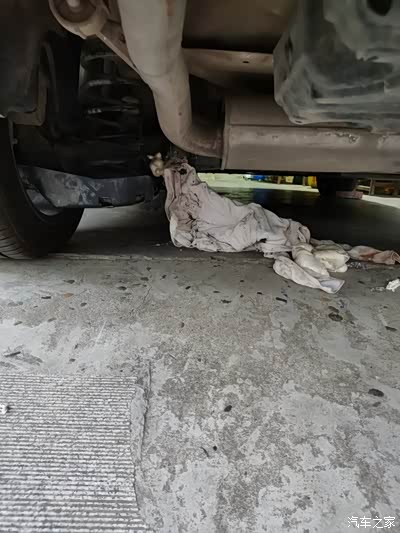

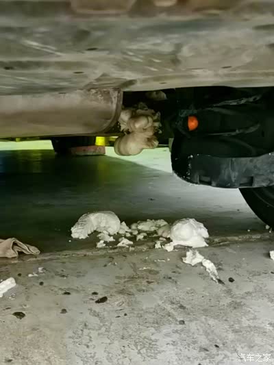

问 19款国5标致408 坑洼路面,后桥金属敲击声? 删除 推荐精华 置顶 取消置顶 关闭回复 打开回复 推荐编辑 楼主禁言 移动帖子 重置头像 操作记录 haizi2013 0浏览 · 2024-07-17 17:38· 发布于湖北 只要走坑洼路面后桥方向就有好像金属断裂的咯噔声,轻微左右摇晃也会有,4S店说更换减震试试,自己找修理店把减震拆了还是响,排除减震问题。据说14款有很多后桥本身有异响问题,难道19款也有? 举报 打开汽车之家 阅读体验更好 相关问题 更多 问408这车 0回答 问说说最省油的开车速度 0回答 问新车体验分享 0回答 问换防冻液拆卸哪个管子 0回答 问这是啥故障? 0回答 问聊聊408的细节 0回答 全部回复 只看楼主 haizi2013 楼主 关禁闭 已屏蔽 在多方打听下,各种网络上维修经验学习下,今天自己动手转孔打了泡沫胶,刚刚试了下声音好像没了,胶没有完全干,所以没有试很长时间,明天再仔细试试。一个后桥问题从14款持续到19款,到4S维修就是把车升起来手都没动,就让你换减震 什么胶套,也不管是不是这个问题,还是自费。在他们眼中客户就是肥羊。 2024-07-21 19:54 来自湖北 回复 沙发 举报 删除 取消删除 禁言 重置头像 共有条对话 > 节霸 关禁闭 已屏蔽 标致408 具体哪个地方打胶,我的最近也是响的厉害,金属咯嘣咯嘣的声音。 06-30 15:42 回复 板凳 屏蔽此人 举报 删除 取消删除 禁言 重置头像 共有条对话 > 还想在主楼增加内容?点击续写主楼内容 登录 参与更多互动 发表回复 打开App,查看更多评论 首 页 上一页 下一页 末 页 跳 转 取 消 还想在主楼增加内容?点击续写主楼内容 登录 参与更多互动 系统故障 发表回复 图片最多上传9张 微信好友 微信朋友圈 新浪微博 QQ好友 QQ空间 取消 相关推荐 加载中
