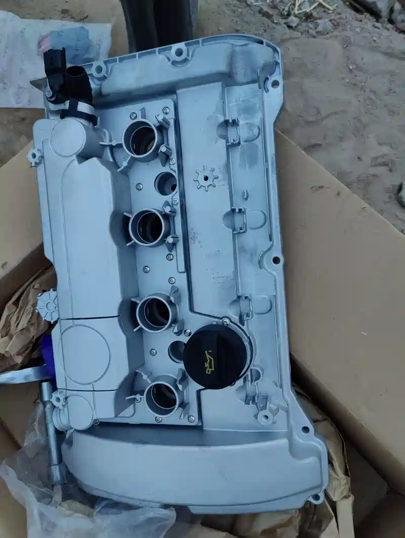

问 铝合金的气门室盖真的不能用吗 删除 推荐精华 置顶 取消置顶 关闭回复 打开回复 推荐编辑 楼主禁言 移动帖子 重置头像 操作记录 再见青春6624 0浏览 · 2024-07-03 11:24· 发布于江苏 带油气分离的,看到不少说铝合金的热,影响油气分离,真的不能用吗?目前我装上跑了千把公里,不漏油不报警,就是废气管那边油不少,求大神指导。 举报 打开汽车之家 阅读体验更好 相关问题 更多 问408更换风扇电阻 0回答 问13款408排水孔 0回答 问进气歧管进气温度怪异 0回答 问心心念念的408 0回答 问灰色小狮子拉图 0回答 问408五一回家探亲了 0回答 全部回复 只看楼主 言午多人 关禁闭 已屏蔽 领克06 如果原厂使用的是塑料盖,在更换时选择用副厂塑料盖,它的使用周期可能会变短,从安装开始行驶不了几个月就会再次损坏,相对比较原厂的盖质量是有保障的。铝合金气门室盖的外形与原厂件相似,但内部结构一般与原厂件存在差异。原厂塑料件虽然材质一般,但内部设计有迷宫结构,可以很好地实现机油气雾分离。而铝合金件只是简单模仿了外形,内部结构有点简化,无法达到良好的分离效果。 2024-07-04 08:40 来自浙江 回复 沙发 屏蔽此人 举报 删除 取消删除 禁言 重置头像 共有条对话 > QMK90 关禁闭 已屏蔽 铝合金柔韧程度和延展性不如塑料,受热也会逐渐变形,我之前也考虑过铝合金,后来觉得不可靠。 2024-07-04 11:05 来自重庆 回复 板凳 屏蔽此人 举报 删除 取消删除 禁言 重置头像 共有条对话 > 维修工GS 关禁闭 已屏蔽 标致3008 我用的铝合金跑了1万多km,挺好的,加的一个机油透气壶会更好。 2024-07-06 16:39 来自广东 回复 地板 屏蔽此人 举报 删除 取消删除 禁言 重置头像 共有条对话 > csyouyou 关禁闭 已屏蔽 标致408 不建议使用吧 2024-07-15 14:13 来自四川 回复 屏蔽此人 举报 删除 取消删除 禁言 重置头像 共有条对话 > 还想在主楼增加内容?点击续写主楼内容 登录 参与更多互动 发表回复 打开App,查看更多评论 首 页 上一页 下一页 末 页 跳 转 取 消 还想在主楼增加内容?点击续写主楼内容 登录 参与更多互动 系统故障 发表回复 图片最多上传9张 微信好友 微信朋友圈 新浪微博 QQ好友 QQ空间 取消 相关推荐 加载中
