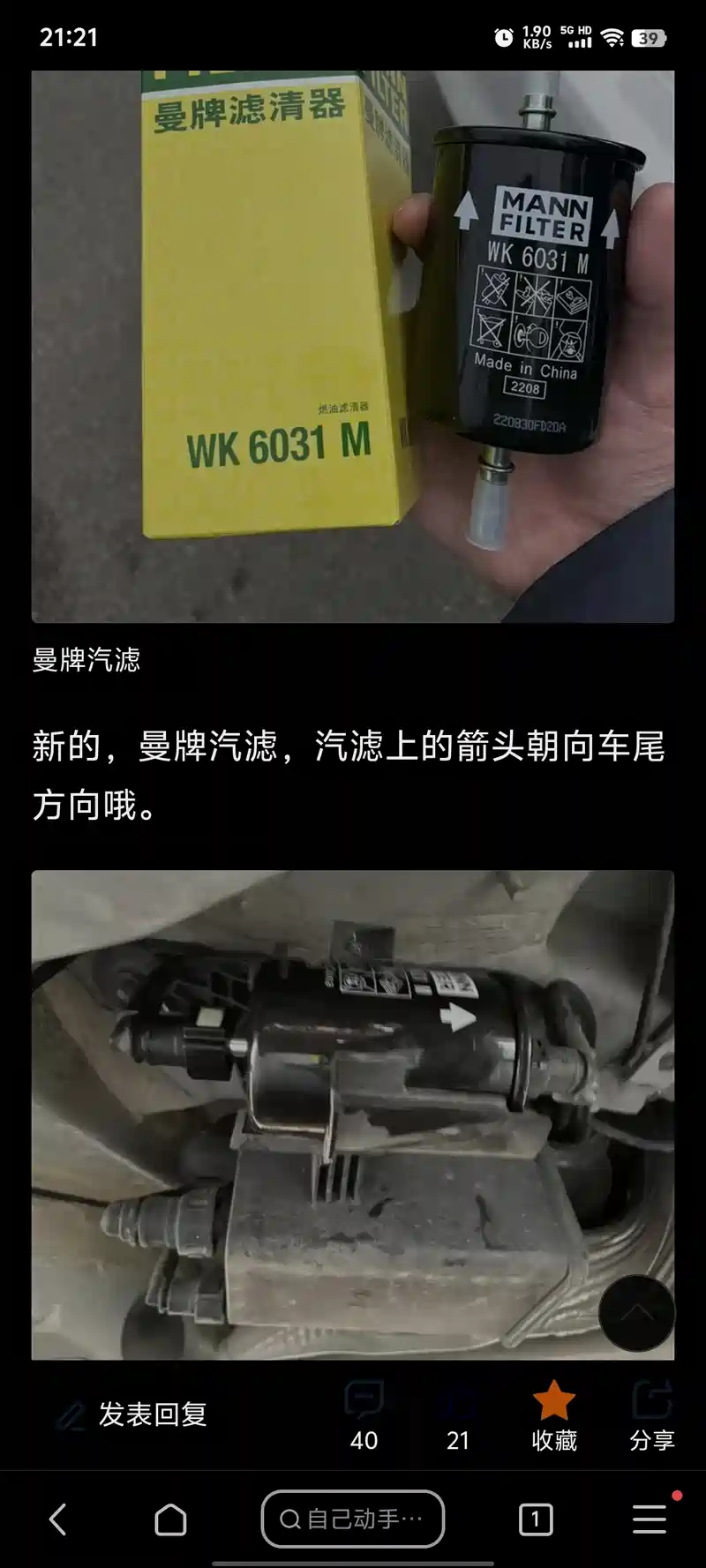

问 请教:标致408汽油滤芯上的箭头方向是向后吗? 删除 推荐精华 置顶 取消置顶 关闭回复 打开回复 推荐编辑 楼主禁言 移动帖子 重置头像 操作记录 翃龍 0浏览 · 2024-06-19 21:25· 发布于贵州 举报 打开汽车之家 阅读体验更好 相关问题 更多 问机器洗车洗不太干净 0回答 问408车主高频问题 0回答 问408离合分泵异响 0回答 问灰色小狮子拉图 0回答 问408这车 0回答 问小毛病烦人 0回答 全部回复 只看楼主 kry4369 关禁闭 已屏蔽 逸致 汽油滤芯有箭头指向,很明显是表明液体的流向。油箱在后面,发动机在前面,燃油是从后面向前面流动。 2024-06-19 22:26 来自北京 回复 沙发 屏蔽此人 举报 删除 取消删除 禁言 重置头像 共有条对话 > 苏a好几个8哦 关禁闭 已屏蔽 标致206 参考原车的安装方向,二头形状不一样,按理箭头应该朝前,也就是朝车头方向 2024-06-22 07:15 来自江苏 回复 板凳 屏蔽此人 举报 删除 取消删除 禁言 重置头像 共有条对话 > 从就小喜欢车 关禁闭 已屏蔽 标致408 装反了吧? 2024-06-22 10:17 来自安徽 回复 地板 屏蔽此人 举报 删除 取消删除 禁言 重置头像 共有条对话 > 还想在主楼增加内容?点击续写主楼内容 登录 参与更多互动 发表回复 打开App,查看更多评论 首 页 上一页 下一页 末 页 跳 转 取 消 还想在主楼增加内容?点击续写主楼内容 登录 参与更多互动 系统故障 发表回复 图片最多上传9张 微信好友 微信朋友圈 新浪微博 QQ好友 QQ空间 取消 相关推荐 加载中
