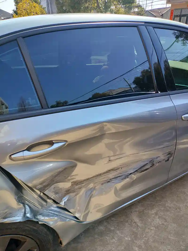

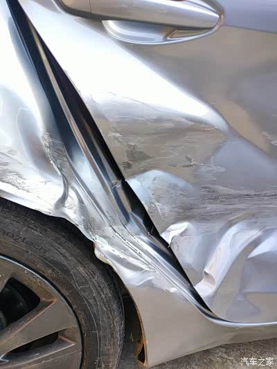

车子买了不到1年,总里程才五千多公里。大年初三,车子被撞了,对方全责。右后门基本报废,右后部分外壳变形严重,右后轮胎被划伤。
目前车子已送到4s店待维修,今天去问了一下,说门会给换,其他地方只给维修。
有几个问题请教各位大佬:

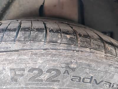

1.右后轮胎已出现损伤(开到交警队的路上,被变形的车皮割了伤了两圈)我让4s店更换,但对方保险公司只愿给百来块钱的补助,不愿意承担轮胎的全部费用。但这个轮胎已经有安全隐患了我必须换,而且本来好好的还是准全新的。这个咋搞啊。
2.维修期间,我的合理范围的交通费用应该找谁。怎么弄?
3.5000多公里不到1年的车子,出现这么大损伤,产生的贬值有没有办法赔偿?
报童彩民 关禁闭 已屏蔽
高尔夫
1、轮胎的事情可能要扯皮,因为对方或者对方的保险可能会说是你在事故发生后,继续开车行驶造成的轮胎损伤,或者说你开车去交警队的路上,放任或者扩大了轮胎的伤害。建议:关于这个轮胎的损伤,你这维修厂的时候,要与对方保险公司的定损员据理力争,让他给你换新胎,或者至少支付换新胎的八九成的费用。
2、如果对方全责,你的车辆在维修期间,是可以主张合理的交通费,由对方或者对方的保险支付。营运车辆可以主张停运损失,非营运车辆无法主张停运损失。你的交通费问题,可以在交警制作事故责任认定书的时候,你与对方提出,约定每天的交通费大概多少钱(让对方与他的保险公司联系解决这笔交通费用),或者让对方提供在此期间的代步车辆也行。如果对方不同意,则只能通过诉讼方式解决这个交通费的问题(将对方及其他的保险公司一起作为被告提起诉讼)。
3、车辆受伤严重和维修,肯定会产生贬值。但是现行的保险法规中,确实没有关于车辆贬值的理赔项目,所以对方的保险公司在理赔的时候,很大概率不会愿意支付这笔车辆“贬值费”。这个车辆“贬值费”,你只能与对方协商,看看对方是否愿意承担一部分你的车辆贬值的费用。如果协商不成,只能通过诉讼方式解决,至于法院是否支持对方及他的保险公司支付这笔车辆“贬值费”,要看你提供的证据是否能被采纳或者说被部分采纳。通常情况来看,即使判决对方支付这笔“贬值费”,可能也不会达到你所主张的金额。
