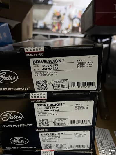

问 请问一下2014款标志408正时皮带需要换吗还是正时链条不用 删除 推荐精华 置顶 取消置顶 关闭回复 打开回复 推荐编辑 楼主禁言 移动帖子 重置头像 操作记录 李柏龙5679 0浏览 · 2023-11-21 18:21· 发布于广东 2014款标志408正时皮带,还是正时链条啊,需要更换吗 举报 打开汽车之家 阅读体验更好 相关问题 更多 问中控屏开胶怎么办 0回答 问关于远近光灯问题 0回答 问升档卡顿很明显 0回答 问这个挡板是啥? 0回答 问408龘龘款 0回答 问13款408 0回答 全部回复 只看楼主 PEUGEOT0521 关禁闭 已屏蔽 标致408 看是什么排量,1.8L是正时皮带,1.6T是链条 2023-11-22 09:43 来自湖北 回复 沙发 屏蔽此人 举报 删除 取消删除 禁言 重置头像 共有条对话 > 累啊雷 关禁闭 已屏蔽 标致408 我是网上买的盖茨正时三件套200多,工时费350。原车的皮带我看了,是马牌。你可以买马牌的,还要便宜点。 2023-11-23 14:46 来自广东 回复 板凳 屏蔽此人 举报 删除 取消删除 禁言 重置头像 共有条对话 > 迷路猪 关禁闭 已屏蔽 正时皮带的吧,十万公里应该早就需要更换了。 2023-11-27 19:58 来自山东 回复 地板 屏蔽此人 举报 删除 取消删除 禁言 重置头像 共有条对话 > 无锡车友0418446 关禁闭 已屏蔽 和爱丽舍通用 配套丰茂厂的180 盖茨260 2023-12-05 00:24 来自湖北 回复 屏蔽此人 举报 删除 取消删除 禁言 重置头像 共有条对话 > 还想在主楼增加内容?点击续写主楼内容 登录 参与更多互动 发表回复 打开App,查看更多评论 首 页 上一页 下一页 末 页 跳 转 取 消 还想在主楼增加内容?点击续写主楼内容 登录 参与更多互动 系统故障 发表回复 图片最多上传9张 微信好友 微信朋友圈 新浪微博 QQ好友 QQ空间 取消 相关推荐 加载中
