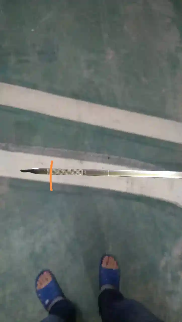

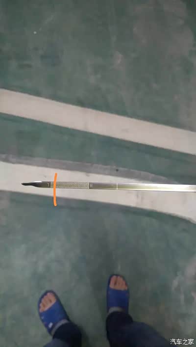

18款标致408  1.6T出保后一直用嘉实多极护5w-30(3w—9w),目前车子10w公里,前两个月去4s换了正时链条,顺便换回了原厂机油,目前跑了6000公里,停车几分钟查看机油,机油已经到最低边缘了,之前用嘉实多7500公里机油都还有中线偏下一点,请问各位这是烧机油吗?
这和我突然换机油(道尔0w-30)有关吗?希望车友和贴吧的大神说说自己的看法,谢谢大家了,小白真的很闹心了

停车几分钟就看机油?建议冷车看或停车几小时看

熄火后15-20分钟查看,和换机油没什么关系,只要机油规格符合就可以。如果熄火后15-20查看机油还是到油尺下面,只能说消耗略大,清理一下积碳和卡滞的活塞环就行了。标致车一定要定期清理积碳,才能避免烧机油,八年的车主摸索出来的经验。

标致看问题。估计还是节气门盖漏。多少公里了?凸轮轴盖下面有油渍吗?

停平整路面一晚上再看,我上次停3小时看少了,第二天早上再看就正常了,时间短不准的

完全不用担心,用对机油,定期清理积碳,没问题的。
我从5w公里开始检查机油就发现一个保养周期会消耗1L,目前12w公里了,还是这个消耗速度。

本人很负责人的告诉你,不管雪铁龙标志,1.8 1.6T 都要烧机油,没办法,本人8W7公里开始烧,到12W公里,尾气开始冒蓝烟,扛不住了后面去找了专修法系的修好了,现在目前正常

就是活塞卡滞,到专修法系的地方去修,4S店没啥卵用,用那种免拆治理,专修法系的师傅都懂滴,释放下活塞环久不烧了

有的机油有可能更容易消耗
