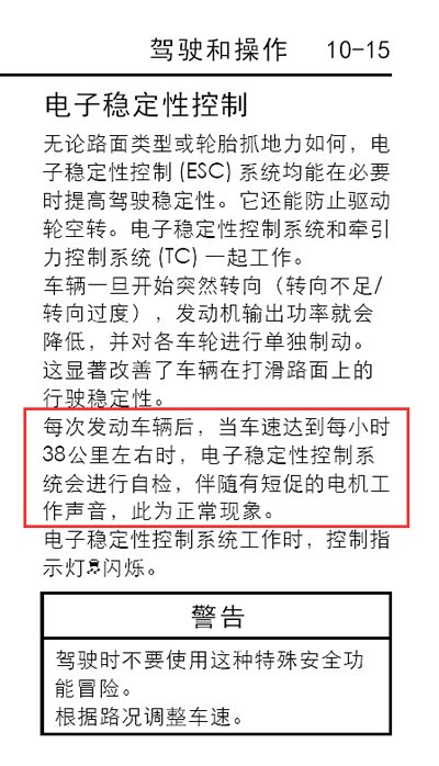

别克新英朗每次启动 车速上到40码时会有一声异响 有没有知道的大神说下正常吗?15款自动精英

发动后,第一次到40码每次都会有感觉油门踏板那里咔哒一下,是ESP车身稳定系统介入,楼主可放心。

是ABS防抱死制动系统开启的声音,4S店师傅说的,每次启动车子到40码就会响一声“柯达”,,正常放心。我的也是哟。新英朗16年9月提的车。

每次加电后,车速38码左右车身稳定系统机构启动工作的声音。设计的不好,声音有点大,像是跘到底盘似的。

gglrq 关禁闭 已屏蔽
托尼文森特 2017/01/19 17:56:55 发表在 10楼
我也有,有没有官方解释啊,挺闹心的。。。
不是没有官方说明,而是你自己没看用户手册,手册上明明白白写着这是电子稳定性控制系统自检的声响!
gglrq 关禁闭 已屏蔽
啊Because 2016/09/12 21:11:49 发表在 主楼
正常,这是电子稳定性控制系统自检的声响,用户手册已经告诉他答案!

ESP自检启动。
