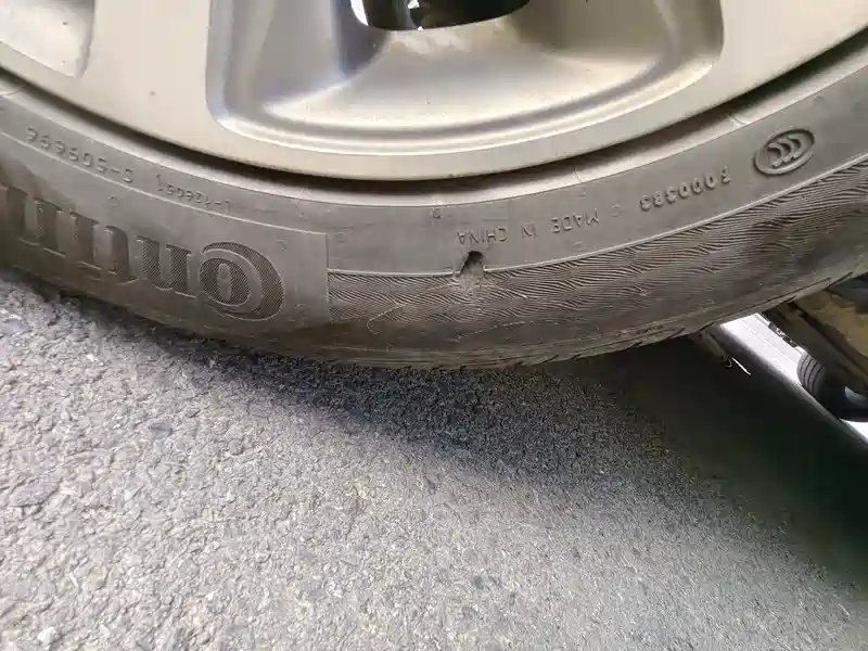

问 轮胎侧面有破损是否需要更换 删除 推荐精华 置顶 取消置顶 关闭回复 打开回复 推荐编辑 楼主禁言 移动帖子 重置头像 操作记录 qianfengge 0浏览 · 2026-08-17 17:53· 发布于浙江 大家帮我看下,这个轮胎需要更换吗?偶尔跑高速。 举报 打开汽车之家 阅读体验更好 相关问题 更多 问英朗更换变速箱油 0回答 问17款英朗大灯灯泡 0回答 问18款车灯炮问题 0回答 问蓄电池 0回答 问加速无力 0回答 问求助18款别克英朗 0回答 全部回复 只看楼主 llx3344 关禁闭 已屏蔽 威麟X5 如果偶尔还要跑跑高速的话,这个地方还是比较薄的,拿螺丝刀轻轻敲开看看,然果里面铁丝都露出来了,就最好还是换了,如果还没露铁丝的话,应该还可以再用用 一天前 来自云南 回复 沙发 屏蔽此人 举报 删除 取消删除 禁言 重置头像 共有条对话 > qianfengge 楼主 关禁闭 已屏蔽 五月份跑过一趟上海,全程高速 一天前 回复 板凳 举报 删除 取消删除 禁言 重置头像 共有条对话 > I霸王龙I 关禁闭 已屏蔽 好像能看到线了,换了安全。从照片看车的另一头的轮胎花纹还很清晰。单独换一个同款的就可以了,不用换同轴的两个。 一天前 来自 回复 地板 屏蔽此人 举报 删除 取消删除 禁言 重置头像 共有条对话 > 老北不是熊 关禁闭 已屏蔽 别人可能劝你再用用,我自己肯定是要换的。 22小时前 来自广东 回复 屏蔽此人 举报 删除 取消删除 禁言 重置头像 共有条对话 > 沃野33 关禁闭 已屏蔽 感觉略深,换了放心 21小时前 来自湖北 回复 屏蔽此人 举报 删除 取消删除 禁言 重置头像 共有条对话 > 还想在主楼增加内容?点击续写主楼内容 登录 参与更多互动 发表回复 打开App,查看更多评论 首 页 上一页 下一页 末 页 跳 转 取 消 还想在主楼增加内容?点击续写主楼内容 登录 参与更多互动 系统故障 发表回复 图片最多上传9张 微信好友 微信朋友圈 新浪微博 QQ好友 QQ空间 取消 相关推荐 加载中
