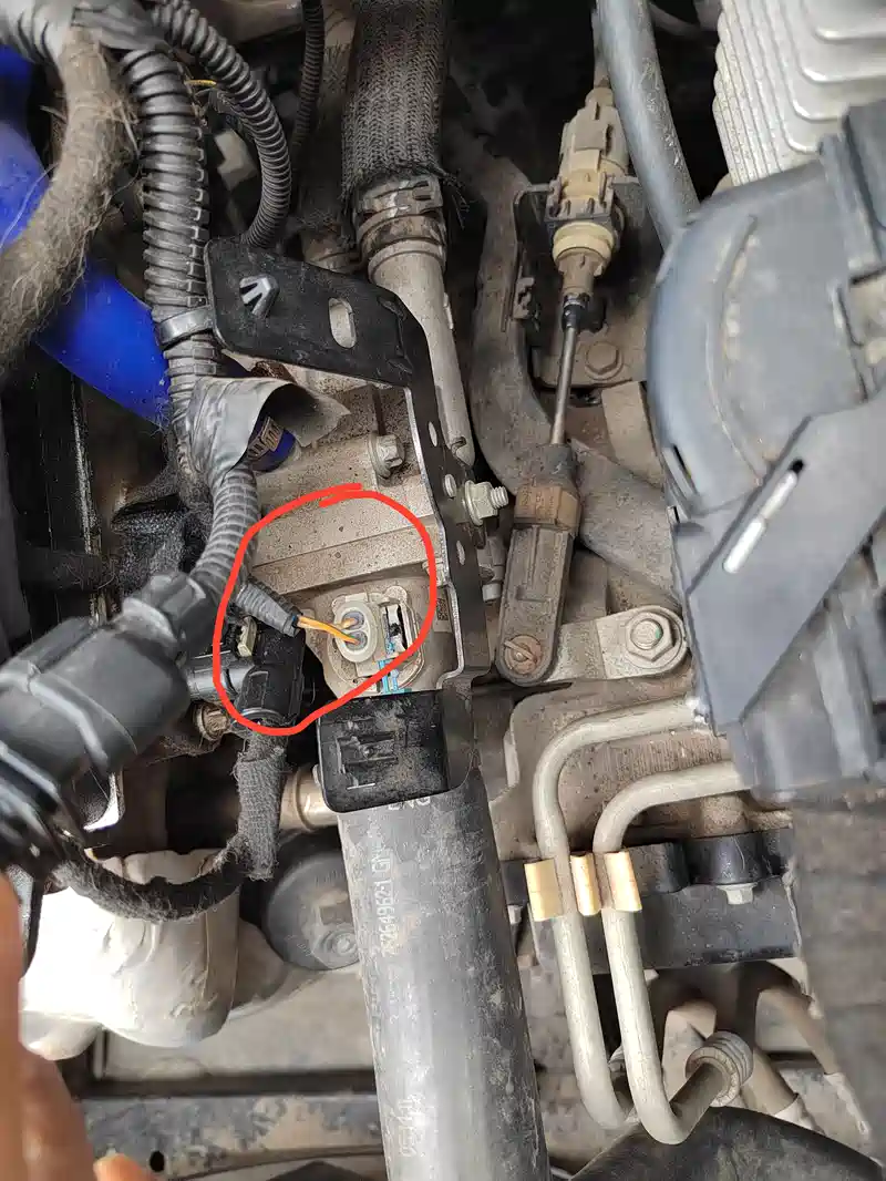

问 这个插头怎么换? 删除 推荐精华 置顶 取消置顶 关闭回复 打开回复 推荐编辑 楼主禁言 移动帖子 重置头像 操作记录 huyaxi84 0浏览 · 2026-08-15 13:08· 发布于湖北 报code89 ,电子风扇一直狂转。说是网上是电子节温器问题,想把插头拔下来万用表测下阻值,结果插头老花严重脆了,拔不出来了,有大神告诉下怎么处理吗 举报 打开汽车之家 阅读体验更好 相关问题 更多 问1.3t 机油更换 0回答 问还有这个 0回答 问21款电瓶寿命与更换 0回答 问换火花塞 0回答 问中控黑屏求解 0回答 问机油是不是该换了? 0回答 全部回复 只看楼主 I霸王龙I 关禁闭 已屏蔽 外壳弄碎了把针拔出来,买个外壳插回去就行。外壳碎了退针都不用了,好换的。 08-15 13:21 来自广东 回复 沙发 屏蔽此人 举报 删除 取消删除 禁言 重置头像 共有条对话 > 六六贰柒 关禁闭 已屏蔽 夹碎。买个空插头直接换就行。用水口钳夹很好夹 5小时前 来自四川 回复 板凳 屏蔽此人 举报 删除 取消删除 禁言 重置头像 共有条对话 > 还想在主楼增加内容?点击续写主楼内容 登录 参与更多互动 发表回复 打开App,查看更多评论 首 页 上一页 下一页 末 页 跳 转 取 消 还想在主楼增加内容?点击续写主楼内容 登录 参与更多互动 系统故障 发表回复 图片最多上传9张 微信好友 微信朋友圈 新浪微博 QQ好友 QQ空间 取消 相关推荐 加载中
