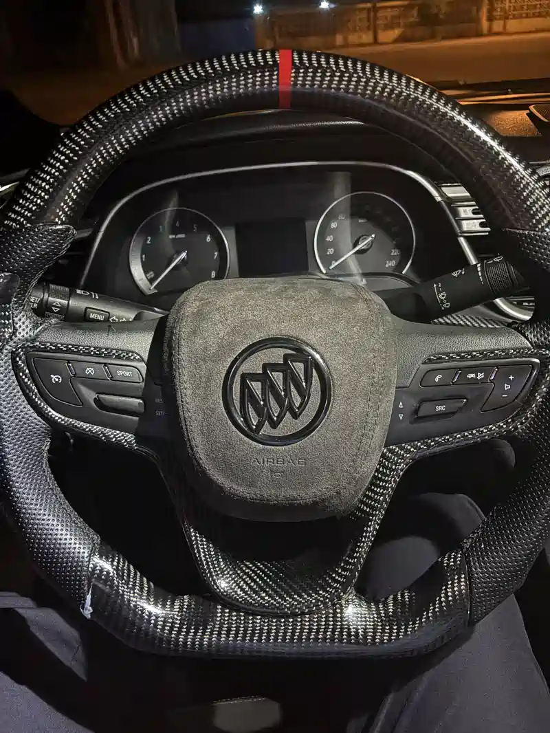

新英朗钥匙通电后 打开车门会一直响正常吗? 打火后反而不响了? 由于以前通电开车门没响过 ,所以我现在纠结到底以前是正常 还是现在是正常?

正常逻辑是这样的:发动机熄火钥匙没拔,打开车门就会提示你取走钥匙,只要打开了一次车门再关上,人不在车内还是会提示。启动发动机,无论人在不在车内,门开还是关,都不会提示。
它这个提示主要目的是提醒你取走钥匙

通电开门滴滴响、点火后消失属于英朗原厂正常提醒机制,你之前没响声大多是灯光长期在AUTO、门碰开关接触良好没触发提醒。
现在大概率是小灯未关、门碰开关轻微接触不良、电瓶更换后车身模块重置,激活了该提醒功能,并非车子故障,把灯光切回自动、检查四门门碰即可恢复以前状态。
