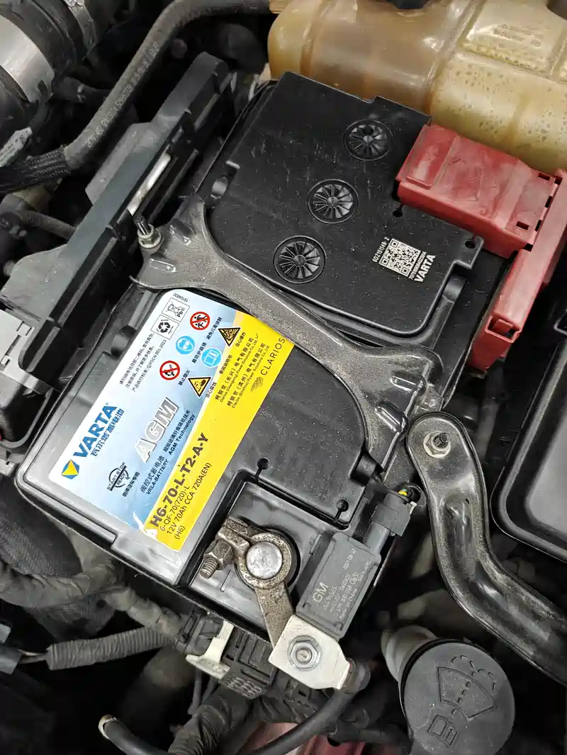

今天来保养,更换机油,冷却液有点少,行驶过程水温正常,到现在89343公里,近7年了,只添加了两次冷却液。需要更换冷却液吗?是添加一些还是整箱更换?如果换新的冷却液什么牌子好些?请车友指点。
上个星期更换了新电池,这次换瓦尔塔,冠军质保36个月,还便宜些,但之前没了解,不敢换。后来听说冠军也不错。
优质解答
I霸王龙I 关禁闭 已屏蔽
冷却液该换了,换原厂的或百适通。电池瓦尔特AGM比冠军的好,专利技术在瓦尔塔手里。
08-08 14:56 来自广东 回复
味名堂 关禁闭 已屏蔽
长安Lumin
行驶近9万公里、车龄7年,冷却液早已超出原厂5年更换周期,虽目前水温正常仅液位偏低,但不建议单纯补加,新旧冷却液混加易产生杂质堵塞管路,建议彻底排空更换全新乙二醇型防冻液,优先选用通用原厂DEX‑COOL、壳牌、博世、百适通等正规品牌同颜色冷却液;电瓶方面瓦尔塔口碑成熟稳妥,冠军同为正规大厂,质保更长性价比高,正品全新的前提下日常家用完全可以放心选用,此次保养还可顺带检查刹车油、变速箱油、火花塞等易老化部件。
