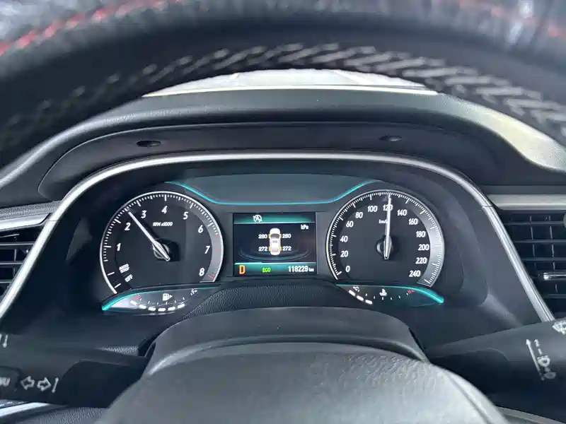

最近总是出现这样,特别是高速的时候,四格变三格,是节温器挂了?

英朗高速水温从四格掉到三格,是节温器常开了。高速风大散热快,关不严就会水温往下掉。抽空去修理厂检查下节温器,顺便看看防冻液。别一直拖着,水温上不来会费油,冬天暖风也会不热。

高速水温从四格掉到三格,大概率是节温器常开失效,英朗这款车属于通病。
高速迎面风散热太强,关不住冷却液大循环就会水温偏低,顺带油耗轻微上涨、暖风变弱。抽空更换节温器总成即可解决,顺带换防冻液,修理厂包工包料百元出头。

对,更换节温器,防冻液一起换了。

这不是很正常吗?水温不是说越高越好,也不是越低越好,只要在中间值就是没有问题,水温低会增加发动机磨损,水温高会拉缸。

你仪表显示ECO?我的21款咋没有?
