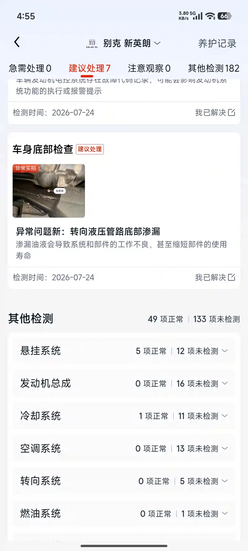

昨天买了一辆2019款别克英朗18T国五的,还是调表车,还好调的不多
看到机油寿命21%,就去途虎做了小保养换机油机滤
内饰也做了全面的消杀精洗
但是给我来了个检测报告说
转向液压管路底部渗漏
不知道这个怎么处理,有没有过来的车友,指导下
这个车现在抖的很(已经买了机脚胶一套三个,还没到货,到货就去换)
机油寿命21%我也没看懂,是漏掉了吗,漏到了这个 转向液压管路底部 吗?从这里漏出去,导致机油量减少吗?

“机油寿命21%”只是电脑提醒,跟转向渗漏完全无关——你刚换完机油,多半是师傅忘了把数值复位到100%,自己手动复位或让店里复位即可。至于“转向液压管路渗漏”,2019款英朗其实是电子助力,没有传统液压油,很可能是误报或防冻液等液体渗漏,你只需观察方向盘是否变重、有无异响,如果没有就问题不大,下次保养时把车升起来确认漏点颜色再决定处理。抖动问题你买机脚胶是对的,这是三缸机通病,换完一般能解决。既然是调表车,建议去查一下4S店维保记录摸清真实车况,心里更有底。

英朗没有液压转向助力的!应该是机油

机油寿命跟转向也没关系。洗干净再观察,慢渗就不管他。
