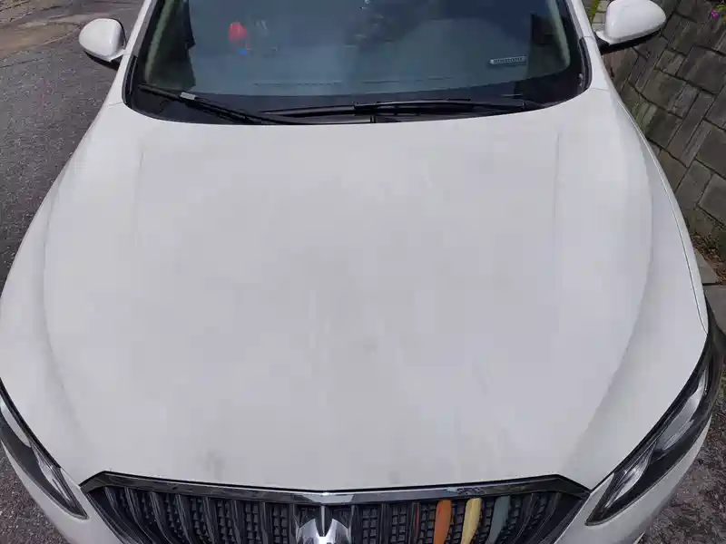

上周洗完车发现机盖特别脏,阳光下很明显。看着像灰,但是根本洗不掉。16年的车,20年左右出险在4S换过机盖。是后喷漆有问题?车一直停户外,还是树胶什么腐蚀了。现在咋处理成本比较低一点?虽然现在开的少,但是看着也忒丑了

这是雨痕,买瓶去污蜡一擦就掉了

低成本的方案就是洗完车以后拿家里不用的牙膏涂上面,涂匀,等到半干的时候。用毛巾直接擦拭就可以了 这样对表面附着的。长期不洗车造成的污渍很有用 理论就是牙膏也是研磨剂的一种 可以实现类似于抛光的方案

你的机盖在4s店换过了的,那换的新机盖是重新做漆的,因为新机盖重厂家过来之后,是没有油漆的,必须得重新喷漆。那重新喷的油漆,跟原车漆品质是不一样的,过几年就会变色,时间越久越来越明显,特别是白色车漆。

应该是是树胶长期粘附在车漆上,把车漆腐蚀了。先试一下抛光,看能不能把脏的地方抛掉。如果不行 ,只有喷漆。把原漆磨掉再喷。

这是雨痕,买瓶去污蜡一擦就掉了

后喷的低温自干漆质量不行,抗老化性能差,6年时间漆面老化了,整备不了了

大概率是后喷漆工艺问题导致清漆层失光,或是长期露天停放被树胶、酸雨腐蚀所致。低成本处理可按顺序尝试:先用几十元的洗车泥、专用清洁剂或去污蜡深层清洁;若无效,可花200-300元做机盖抛光;只有当腐蚀严重到起皮或龟裂时,才需考虑300-800元的局部补漆。建议从最便宜的清洁剂试起,大概率能解决问题。

抛光蜡 抛亮 喷清漆 驳口水

用湿巾在一小块上反复擦一下试试
