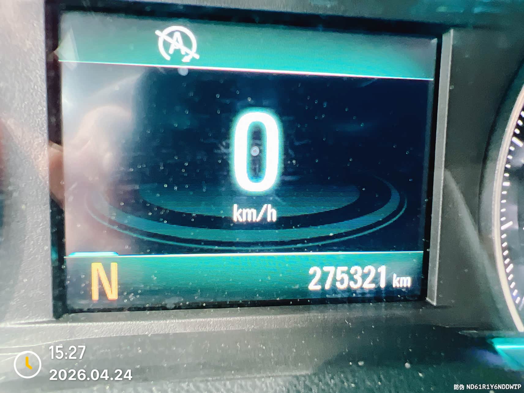

275321KM……目前,一切正常
04-25 22:31 来自浙江 回复
