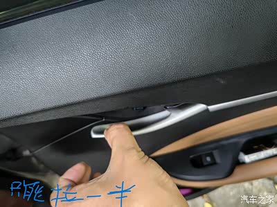

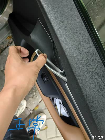

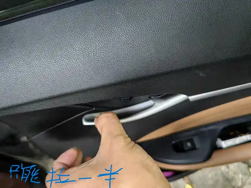

别克英朗18款1.3T旗舰版后座侧门门把手只能拉一半导致车门从内往外打不开(外面拉拉手可以打开),这个是什么原因导致的啊,有没有车友遇到过类似问题,

这就是后门内扣手出现损坏,需要把车开店里,跟售后说下情况!
售后找师傅维修,需要把门板拆下来,确定是内扣手的问题,直接更换全新的就可以了!
在保的话,可以免费更换!

    也许是车门里的拉线松了或者卡滞了,里面的把手没完全带动锁块。外面能开说明锁块本身没问题,拆开车门内饰板,把拉线紧一紧或者抹点油就行,花不了啥钱,别自己硬掰把手。
