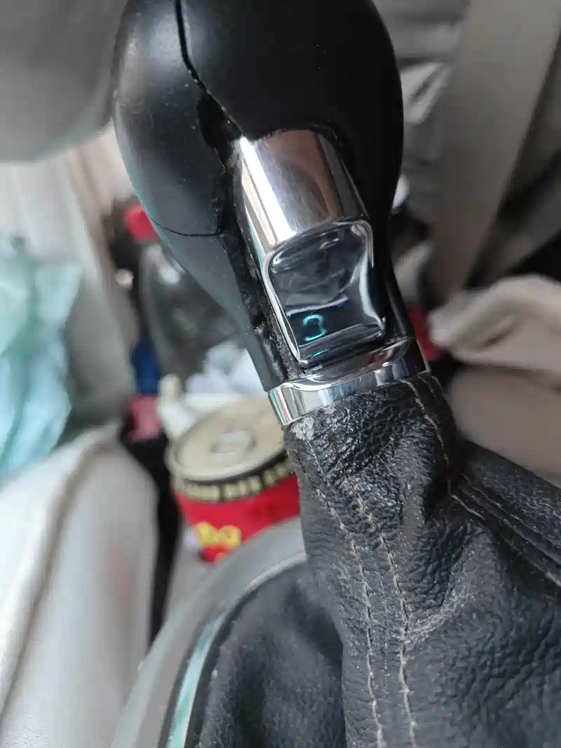

老英朗档换挡球头开裂,求最方便快捷的解决方案?
bussub1
0浏览 · 2026-03-11 22:19· 发布于上海
用胶带纸粘一下再战半年?
还是用502胶水粘一下再战三年?
还是买个套子套上完事?
又或者是否支持只更换开裂的塑料件部分而不用拆总成?
还是只能更换整个排挡杆?
另外在眼下这几天还没处理的情况下,如果驾驶过程当中突然整个开裂,会不会导致卡死无法换挡,还是说没什么大碍?

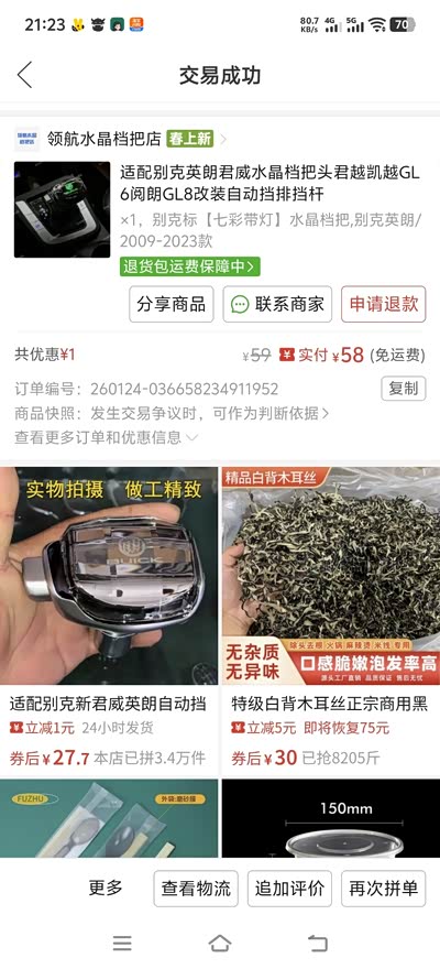

我网上买的,自己换的

这个换挡头坏了别用胶水粘,根本粘不住。直接买个配套的新球头换上就行,不用换整个杆子,价钱也不贵。自己动手拧一拧就能装好,很简单。暂时开不影响安全,就是握着不舒服,早点换了用着更顺手。

买个皮套包裹就可以了

我是买的皮套

网上有配件买的,买来换了就行了

我搞了差不多2个钟,换了一个,其实也不是很难,就是拔出来那一下,有网友说挂D档就容易拔

买拆车件啊

网上有卖,很好换,我今天换车机屏幕,一起换了

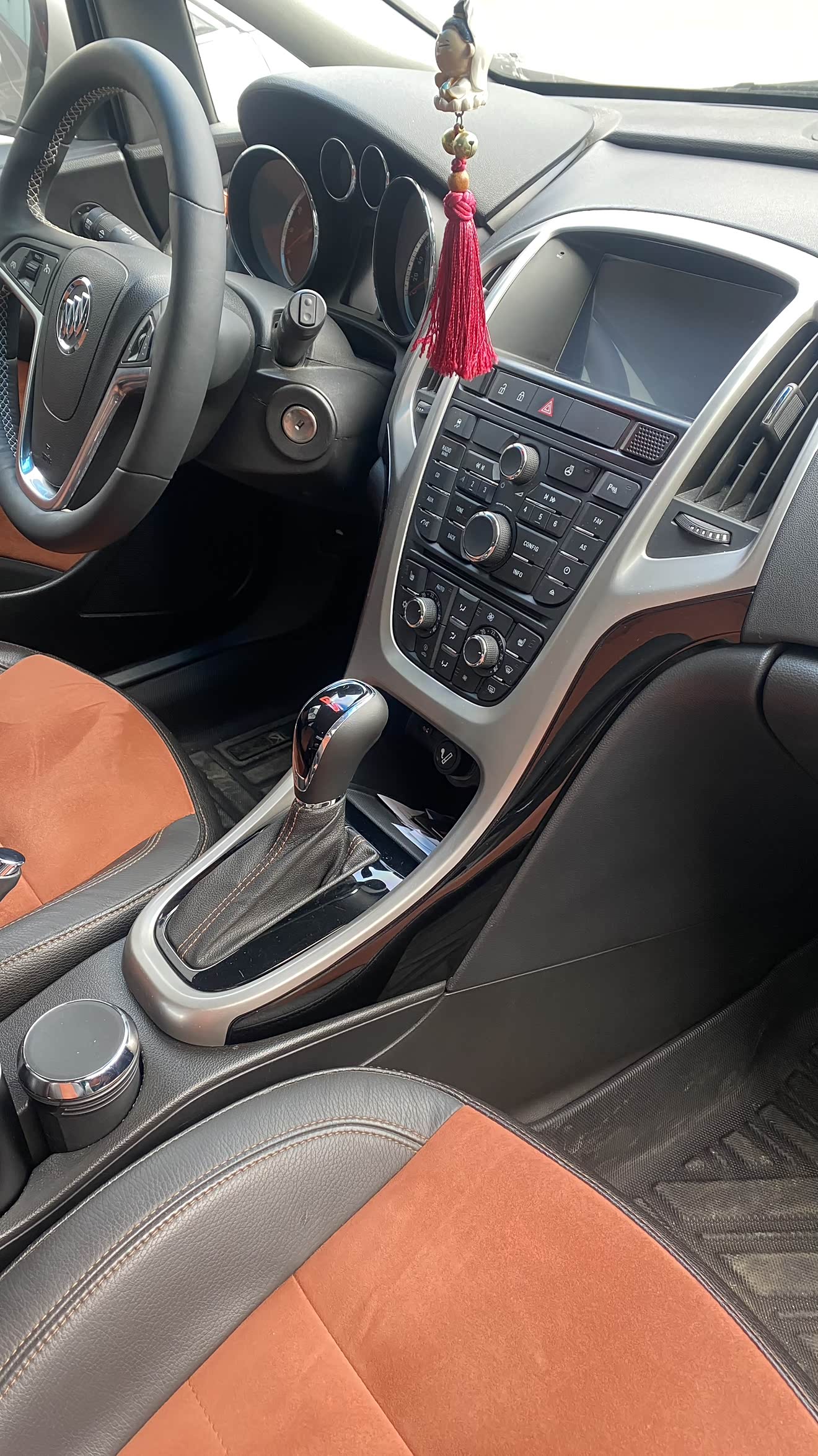

我直接换了个档把,挺爽的

我网上买的,自己换的

平多多买一个,换上去就行了,一般都是大力拧下来的

几十块自己换很简单
