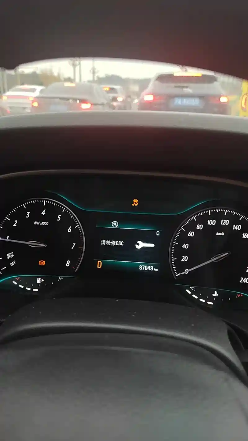

问 这个是不是传感器坏了,哪里的传感器,价格一般好多, 删除 推荐精华 置顶 取消置顶 关闭回复 打开回复 推荐编辑 楼主禁言 移动帖子 重置头像 操作记录 南充车友5383414 0浏览 · 2025-12-15 12:01· 发布于四川 大家帮看看哪里出问题了,好像是传感器,哪里传感器坏了呢?谢谢大家。 举报 打开汽车之家 阅读体验更好 相关问题 更多 问17英朗天窗异响 0回答 问这个有什么作用?断了 0回答 问大保养 0回答 问主驾座椅太硬 0回答 问不起动 0回答 问当年的神车还有多少? 0回答 全部回复 只看楼主 alon_龙哥 关禁闭 已屏蔽 轮速传感器检查一下 2025-12-15 13:59 来自江苏 回复 沙发 屏蔽此人 举报 删除 取消删除 禁言 重置头像 共有条对话 > 老北不是熊 关禁闭 已屏蔽 ABS轮速传感器清洁后试试,不行再换。(电脑读一下码) 2025-12-15 20:00 来自广东 回复 板凳 屏蔽此人 举报 删除 取消删除 禁言 重置头像 共有条对话 > 引擎声就是BGM 关禁闭 已屏蔽 ESC故障常见是轮速传感器的问题,英朗这情况多数是某个车轮的轮速传感器脏了或坏了。先清理下传感器探头,要是还报故障就换对应的传感器,成本不算高,具体得读故障码确定是哪个轮的。 2025-12-15 22:53 来自山东 回复 地板 屏蔽此人 举报 删除 取消删除 禁言 重置头像 共有条对话 > 味名堂 关禁闭 已屏蔽 长安Lumin “检修ESP”是一个重要的安全警报。请优先使用诊断仪读取故障码定位问题,最常见的原因是轮速传感器故障。如果是单个轮速传感器问题,费用相对较低,价位在一百多左右。如果是控制模块问题,费用就会较高了。 2025-12-16 08:47 来自湖南 回复 屏蔽此人 举报 删除 取消删除 禁言 重置头像 共有条对话 > 还想在主楼增加内容?点击续写主楼内容 登录 参与更多互动 发表回复 打开App,查看更多评论 首 页 上一页 下一页 末 页 跳 转 取 消 还想在主楼增加内容?点击续写主楼内容 登录 参与更多互动 系统故障 发表回复 图片最多上传9张 微信好友 微信朋友圈 新浪微博 QQ好友 QQ空间 取消 相关推荐 加载中
