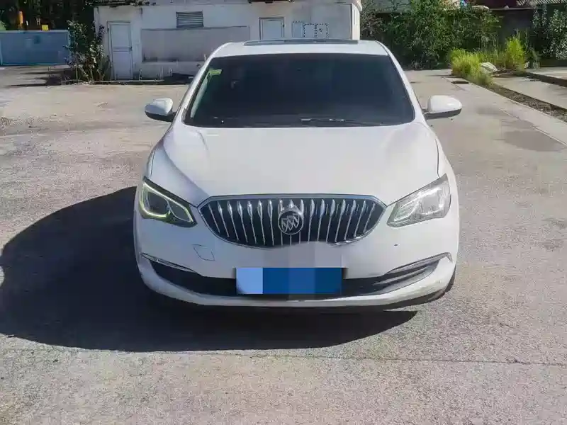

问 16英朗备用钥匙怎么只能锁主驾驶门不能锁其他三个门 删除 推荐精华 置顶 取消置顶 关闭回复 打开回复 推荐编辑 楼主禁言 移动帖子 重置头像 操作记录 072536 0浏览 · 2025-12-07 21:45· 发布于内蒙古 备用钥匙怎么只能锁主驾驶门不能锁其他三个门,是什么原因啊?怎么解决求大神告知 举报 打开汽车之家 阅读体验更好 相关问题 更多 问顶胶异响、松动 0回答 问空气滤芯漏出来正常吗 0回答 问16款英朗通病? 0回答 问车门异响 0回答 问英朗更换变速箱油 0回答 问21款车机 0回答 全部回复 只看楼主 味名堂 关禁闭 已屏蔽 长安Lumin 16款英朗这个问题,90%以上的可能是主驾驶车门锁块总成内的微动开关损坏。 这是这款车的一个常见通病。建议您尽快到可靠的维修店进行检查和更换,以恢复车辆的完整锁车功能,确保安全。 2025-12-08 12:12 来自湖南 回复 沙发 屏蔽此人 举报 删除 取消删除 禁言 重置头像 共有条对话 > 072536 楼主 关禁闭 已屏蔽 换一个多少钱? 2025-12-08 15:11 回复 板凳 举报 删除 取消删除 禁言 重置头像 共有条对话 > 您有一条消息 关禁闭 已屏蔽 遥控正常嘛?遥控正常直接用备用芯片配把遥控吧,四五十块钱的事 2025-12-08 18:38 来自福建 回复 地板 屏蔽此人 举报 删除 取消删除 禁言 重置头像 共有条对话 > 千里蛟龙 关禁闭 已屏蔽 锁四门的 2025-12-10 12:43 来自广东 回复 屏蔽此人 举报 删除 取消删除 禁言 重置头像 共有条对话 > 还想在主楼增加内容?点击续写主楼内容 登录 参与更多互动 发表回复 打开App,查看更多评论 首 页 上一页 下一页 末 页 跳 转 取 消 还想在主楼增加内容?点击续写主楼内容 登录 参与更多互动 系统故障 发表回复 图片最多上传9张 微信好友 微信朋友圈 新浪微博 QQ好友 QQ空间 取消 相关推荐 加载中
