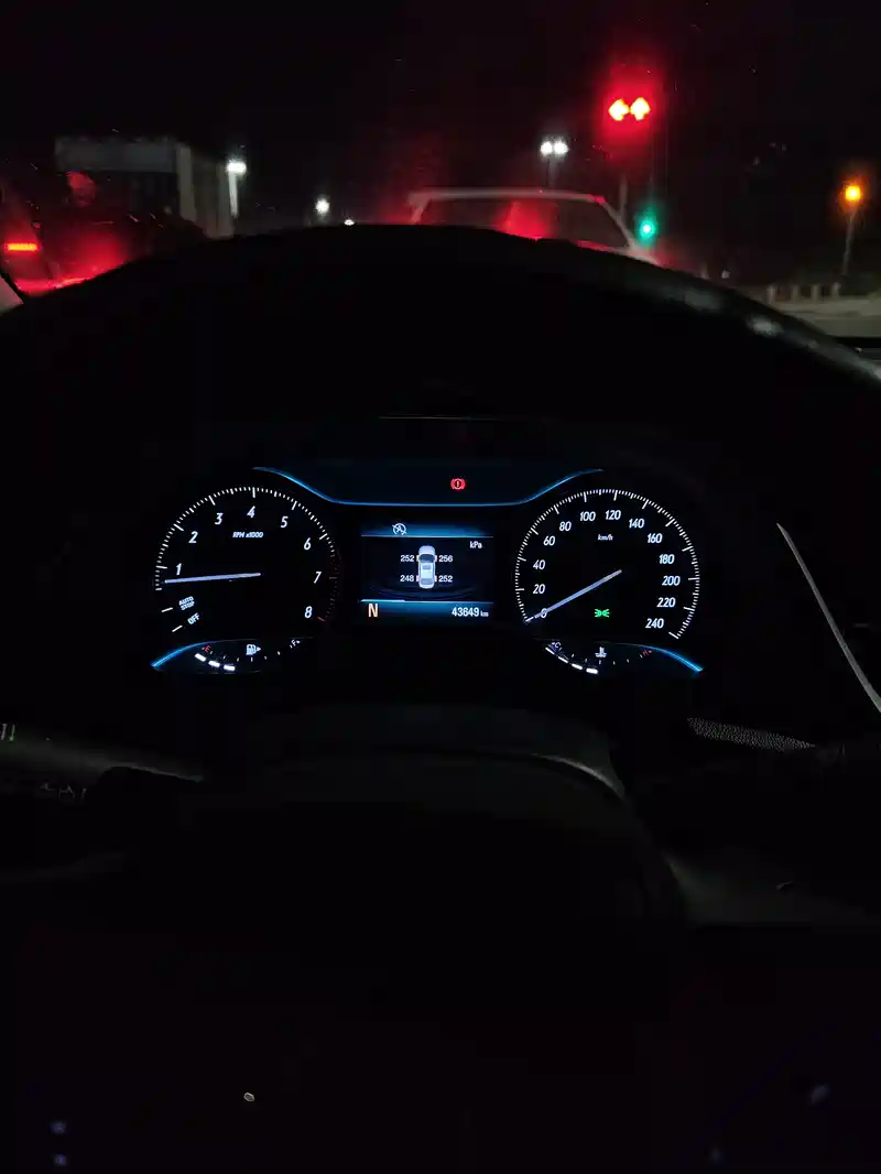

问 才三年半的车防冻液少 删除 推荐精华 置顶 取消置顶 关闭回复 打开回复 推荐编辑 楼主禁言 移动帖子 重置头像 操作记录 小学毕业的大学生 0浏览 · 2025-11-20 20:08· 发布于广东 22年4月上牌四万多公里,入手20天,买回来发现防冻液少了加了300毫升进去,今天加玻璃水看看发现又少了,不知道哪里漏没有看到湿的地方,有没有一样的 举报 打开汽车之家 阅读体验更好 相关问题 更多 问21款英朗遥控失灵 0回答 问21英朗大灯插头 0回答 问我这车该不该换新胎? 0回答 问15款自精天窗关不严 0回答 问发动机故障突然亮了 0回答 问银美孚一号机油怎么样 0回答 全部回复 只看楼主 直隶車友 关禁闭 已屏蔽 英朗 热胀冷缩,是溢出了吧? 2025-11-20 20:34 来自河北 回复 沙发 屏蔽此人 举报 删除 取消删除 禁言 重置头像 共有条对话 > 老E的巴赫 关禁闭 已屏蔽 奔驰E级 那估计是你买的时候也没多少,正好赶上这个节点了。加上就可以了。后续观察一下 2025-11-20 20:46 来自吉林 回复 板凳 屏蔽此人 举报 删除 取消删除 禁言 重置头像 共有条对话 > 可以买辆车 关禁闭 已屏蔽 可能是轻微渗漏(比如接口密封垫老化),或缸垫轻微冲了导致防冻液消耗。先检查管路接口、水箱、水泵的细微渗漏,也可以测下防冻液沸点,要是还找不到漏点,就得排查发动机内部的问题。 2025-11-20 21:15 来自北京 回复 地板 屏蔽此人 举报 删除 取消删除 禁言 重置头像 共有条对话 > 味名堂 关禁闭 已屏蔽 长安Lumin 根据您的描述(20天,两次检查发现减少,未见明显水渍),大概率是正常消耗与存气排放的共同结果。先不必过度焦虑。强烈建议您去做一个冷却系统加压测试。花小钱买个明白,这是最快最准排除隐患的方法。如果测试没问题,您就可以彻底放心了。在确认没有渗漏前,可以在后备箱备一小瓶同型号的防冻液,定期(比如每周一次冷车时)检查液位,做到心中有数。 2025-11-21 10:48 来自湖南 回复 屏蔽此人 举报 删除 取消删除 禁言 重置头像 共有条对话 > Darcy_袁 关禁闭 已屏蔽 君威 你最近发现明显液位低了一截,应该是最近降温速度很快,液体体积热胀冷缩了! 膨胀壶里面能看到有防冻液就没事!! 副水壶的盖子继承了单相透气阀,以年为单位少个几十一百毫升基本正常,属于水分正常蒸发损耗,添加剂总量其实没少,加点纯净水就行! 2025-11-21 16:44 来自江苏 回复 屏蔽此人 举报 删除 取消删除 禁言 重置头像 共有条对话 > 还想在主楼增加内容?点击续写主楼内容 登录 参与更多互动 发表回复 打开App,查看更多评论 首 页 上一页 下一页 末 页 跳 转 取 消 还想在主楼增加内容?点击续写主楼内容 登录 参与更多互动 系统故障 发表回复 图片最多上传9张 微信好友 微信朋友圈 新浪微博 QQ好友 QQ空间 取消 相关推荐 加载中
