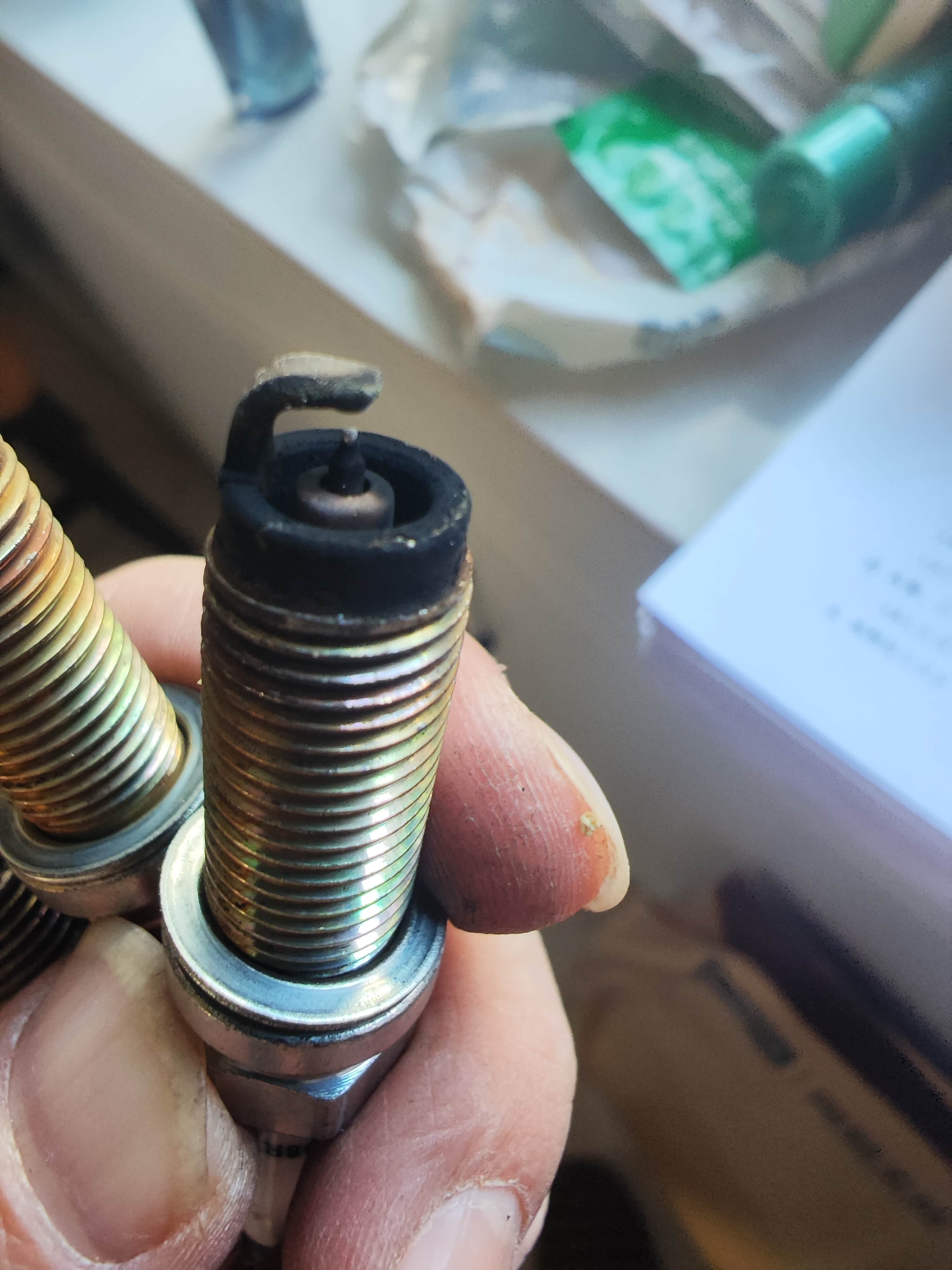

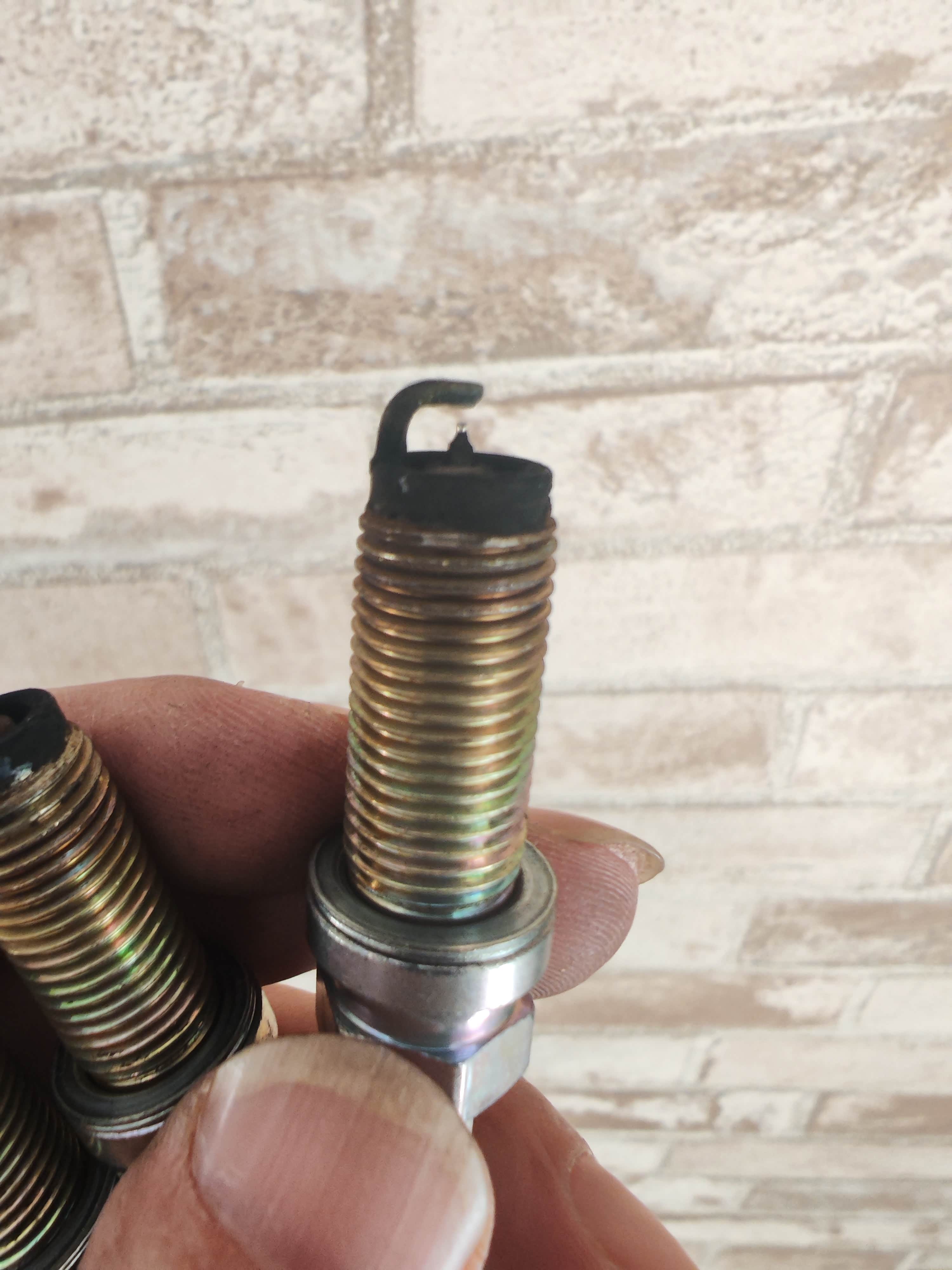

今天自己换了火花塞,旧的火花塞如图,各位大神看看是不是积碳有点严重?

涡轮增压发动机吗?自然吸气的不会这样吧

你这个积碳有点严重,燃烧室积碳严重,清洗核心是清除燃烧室壁、活塞顶部的积碳,恢复燃烧效率。最近刚换的。

你这个有点严重,正常是褐色的。首先要找到积碳原因:是油的质量问题,还是人为原因(长时间怠速也会这样)还是发动机的原因?是个别缸这样还是4个缸都这样?空滤有无阻塞?接下查氧传感器。一步一步来,别急。

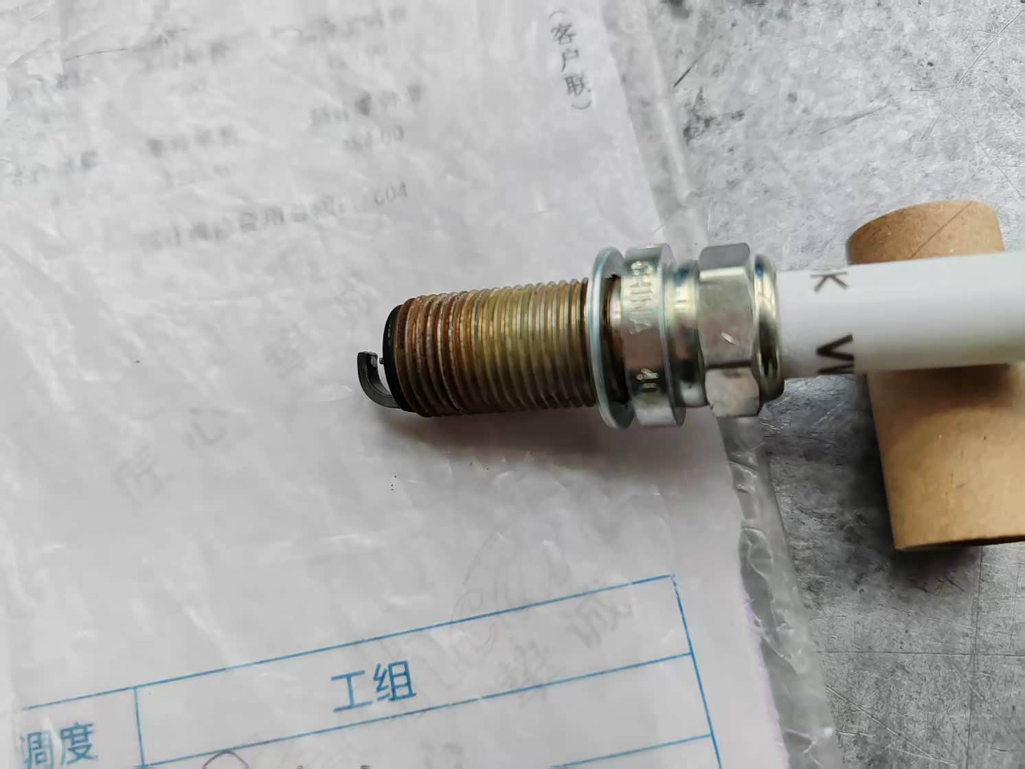

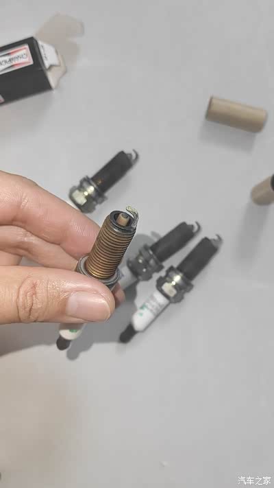

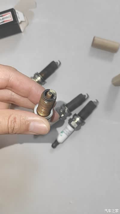

    车子8万公里了,今天自己动手换的火花塞

    涡轮增压发动机吗?自然吸气的15N应该不会这样吧

    涡轮增压的火花塞很干净

    积碳偏严重。这个车缸内积碳肯定也很多,你可以让修理工拿内窥镜看一下缸内
