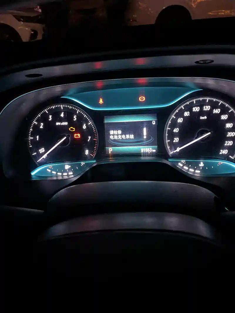

问 别克英朗电瓶打不着火怎么办? 删除 推荐精华 置顶 取消置顶 关闭回复 打开回复 推荐编辑 楼主禁言 移动帖子 重置头像 操作记录 a阿泽e 0浏览 · 2025-10-26 23:07· 发布于湖南 车子停了半个月左右没去开,最近降温特别冷,今天去开打不着火了,搭电打着了开了半小时左右,熄火后就又打不着了,这电瓶是不是坏了?需要更换了吗?之前在淘宝500多买的,才用了两年!有没有懂的车友,这电瓶还有救不??? 举报 打开汽车之家 阅读体验更好 相关问题 更多 问清洗节气门工具型号 0回答 问ee 0回答 问英朗吹洗泵坏了 0回答 问这个可以补胎吧 0回答 问17款车机屏幕问题 0回答 问1.3T开空调异响 0回答 全部回复 只看楼主 孤狼dz 关禁闭 已屏蔽 铅酸电池饿死过就基本凉凉了换电池吧 2025-10-26 23:57 来自广东 回复 沙发 屏蔽此人 举报 删除 取消删除 禁言 重置头像 共有条对话 > 广州车友小生生 关禁闭 已屏蔽 换吧,看看论坛里面都换什么电池,自己挑一下 2025-10-27 00:12 来自广东 回复 板凳 屏蔽此人 举报 删除 取消删除 禁言 重置头像 共有条对话 > 徐州车友9681278 关禁闭 已屏蔽 两年正好换电瓶。英朗电瓶质保两年。 2025-10-27 00:16 回复 地板 屏蔽此人 举报 删除 取消删除 禁言 重置头像 共有条对话 > 千里蛟龙 关禁闭 已屏蔽 你会加电瓶液的话,冲满电也许还能用 2025-10-27 00:41 来自广东 回复 屏蔽此人 举报 删除 取消删除 禁言 重置头像 共有条对话 > 萌哥wm 关禁闭 已屏蔽 传祺ES9 a阿泽e兄,这是电瓶亏电且低温下性能下降导致的。你可以给电瓶充电,若充电后仍无法正常使用就更换同型号电瓶。建议先充电,若不行再换,能解决打不着火问题。希望这些对兄弟有帮助。 2025-10-27 08:28 来自广东 回复 屏蔽此人 举报 删除 取消删除 禁言 重置头像 共有条对话 > 与世无争的帅锅 关禁闭 已屏蔽 凯越 电瓶在经历长期停放和严寒后,已基本确定报废,需要立即更换。 最关键的证据是“搭电启动行驶半小时后仍无法再次启动”,这充分说明电瓶内部已严重老化,完全丧失了蓄电能力;虽然电瓶仅使用两年,但这次“深度亏电+冷冻”的叠加损伤对其是致命性的,请勿再尝试修复,建议直接前往专业店铺,用旧电瓶折价换一块如瓦尔塔、风帆等品牌的新电瓶,以确保车辆在严寒下的正常启动。 2025-10-27 10:19 回复 屏蔽此人 举报 删除 取消删除 禁言 重置头像 共有条对话 > 我心飞翔R 关禁闭 已屏蔽 英朗 论坛里有很多换电池的帖子,我第二块换了600的骆驼,用了3年,第三块直接换了300的不带启停的电池,把启停键卡住了, 2025-10-27 15:13 来自山东 回复 屏蔽此人 举报 删除 取消删除 禁言 重置头像 共有条对话 > 泸州车友2883878 关禁闭 已屏蔽 英朗 电池废了,直接换磷酸铁锂电瓶,安全不自燃,开到车报废都不换。我的已经换了4年了,启停功能从不关,秒起。 2025-10-27 15:39 来自四川 回复 屏蔽此人 举报 删除 取消删除 禁言 重置头像 共有条对话 > 味名堂 关禁闭 已屏蔽 长安Lumin 您的电瓶基本可以判定为“因长期停放和严寒导致的严重亏电及损坏”。准备更换新电瓶吧,这笔钱大概率是省不下来了。建议这次选择像瓦尔塔、风帆、骆驼等知名品牌,虽然价格可能比您上次的贵一些(大约在400-600元左右,以旧换新价),但质量和寿命更有保障。如果以后车辆需要长时间停放,建议每隔一到两周启动车辆运行30分钟以上,或者直接断开电瓶的负极接线。有条件的话,使用汽车电瓶充电器(维护器) 定期为电瓶充电。 2025-10-27 17:18 来自湖南 回复 屏蔽此人 举报 删除 取消删除 禁言 重置头像 共有条对话 > 还想在主楼增加内容?点击续写主楼内容 登录 参与更多互动 发表回复 打开App,查看更多评论 首 页 上一页 下一页 末 页 跳 转 取 消 还想在主楼增加内容?点击续写主楼内容 登录 参与更多互动 系统故障 发表回复 图片最多上传9张 微信好友 微信朋友圈 新浪微博 QQ好友 QQ空间 取消 相关推荐 加载中
