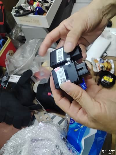

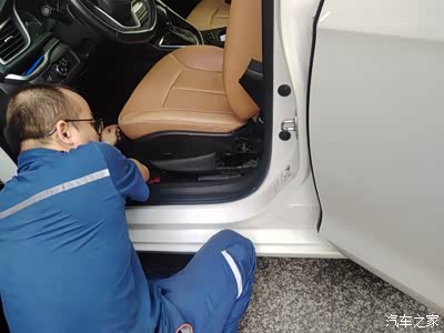

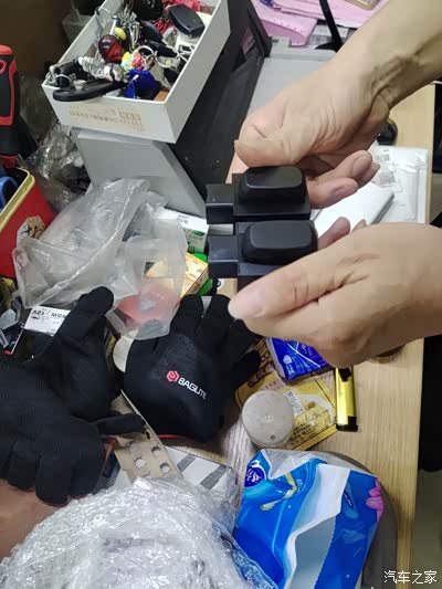

zengfei9552 楼主 关禁闭 已屏蔽
英朗
今天收到调节器,车行人工100.00更换ok了!谢谢车友们
