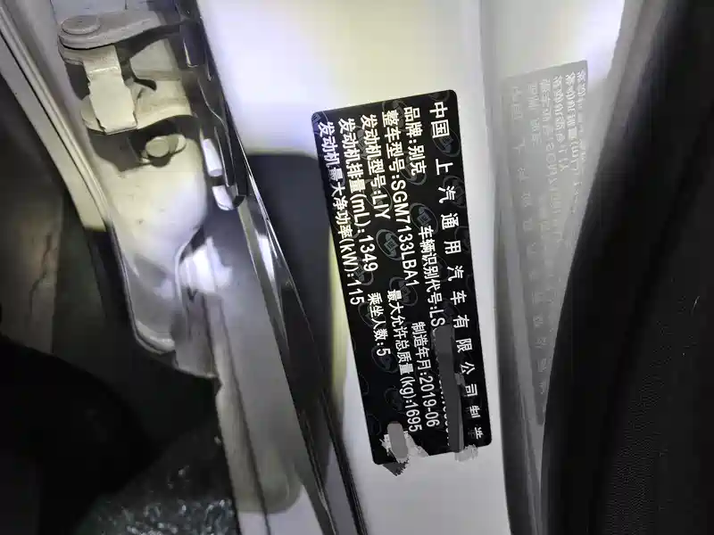

问 换0W20机油? 删除 推荐精华 置顶 取消置顶 关闭回复 打开回复 推荐编辑 楼主禁言 移动帖子 重置头像 操作记录 花木年华1 0浏览 · 2025-09-21 20:11· 发布于四川 换了怎么多年机油,难道我换错了型号?应该上0w20?一直加的5W30。看说明书,好像是0w20啊 举报 打开汽车之家 阅读体验更好 相关问题 更多 问玻璃油膜用啥能洗掉? 0回答 问内外循环问题 0回答 问这是什么毛病? 0回答 问别克英朗固件升级 0回答 问改了启动默认关闭启停 0回答 问发动机抖动 机脚 0回答 全部回复 只看楼主 Szabo9136 关禁闭 已屏蔽 英朗 LIY的原厂要求粘度是0-20的!用5-30也可以!没啥太大问题!国六的发动机记得用低灰分机油哦 2025-09-21 21:01 回复 沙发 屏蔽此人 举报 删除 取消删除 禁言 重置头像 共有条对话 > 味名堂 关禁闭 已屏蔽 长安Lumin 为了您爱车的长期健康、最佳性能和燃油经济性,请严格遵守厂家推荐的机油粘度标准(0W-20)。下次保养时,务必换回正确的机油。使用5-30w可能会增加你的油耗,也会增加磨损等。 2025-09-21 21:38 来自湖南 回复 板凳 屏蔽此人 举报 删除 取消删除 禁言 重置头像 共有条对话 > 老北不是熊 关禁闭 已屏蔽 九年多,一直4S的5-30。 2025-09-21 23:01 回复 地板 屏蔽此人 举报 删除 取消删除 禁言 重置头像 共有条对话 > 可以买辆车 关禁闭 已屏蔽 你这车确实该用0W20机油,说明书和发动机设计都是按这个粘度来的。用5W30油耗会高点动力也差点,不过用了这么久也没啥大问题,下次保养换回0W20就行了。 2025-09-21 23:56 来自北京 回复 屏蔽此人 举报 删除 取消删除 禁言 重置头像 共有条对话 > 像个纪念品 关禁闭 已屏蔽 都可以用的,没那么娇气,我国六 4s首保就给我干5w-30,照样好好的,只不过5w-30比0w-20粘度大些,油耗高一点点 2025-09-22 11:21 来自河南 回复 屏蔽此人 举报 删除 取消删除 禁言 重置头像 共有条对话 > 彩色的驴 关禁闭 已屏蔽 觉得主要是要有通用的认证的油,会更匹配。 2025-09-22 16:46 来自浙江 回复 屏蔽此人 举报 删除 取消删除 禁言 重置头像 共有条对话 > 云中行2019 关禁闭 已屏蔽 英朗 这款分国五和国六两种,国五用5w30,国六用0w20,以满足排放要求。 2025-09-23 10:23 来自湖北 回复 屏蔽此人 举报 删除 取消删除 禁言 重置头像 共有条对话 > 一根顽皮腿毛 关禁闭 已屏蔽 英朗 0-20噪音特别大加油门发动机声音 /5-30就恢复正常 2025-10-01 07:24 回复 屏蔽此人 举报 删除 取消删除 禁言 重置头像 共有条对话 > 还想在主楼增加内容?点击续写主楼内容 登录 参与更多互动 发表回复 打开App,查看更多评论 首 页 上一页 下一页 末 页 跳 转 取 消 还想在主楼增加内容?点击续写主楼内容 登录 参与更多互动 系统故障 发表回复 图片最多上传9张 微信好友 微信朋友圈 新浪微博 QQ好友 QQ空间 取消 相关推荐 加载中
