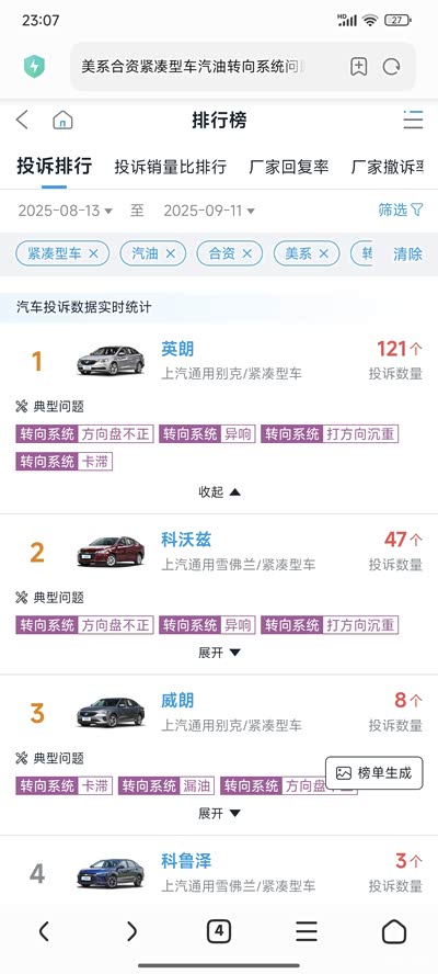

问 大家18款英朗有没有索赔方向机和十字节的 删除 推荐精华 置顶 取消置顶 关闭回复 打开回复 推荐编辑 楼主禁言 移动帖子 重置头像 操作记录 拂风漪水 0浏览 · 2025-09-04 17:50· 发布于安徽 车子打方向异响,回位困难,转向有时卡制,过保了,4s店,400客服都说过保了要自费修,但是这是车辆的缺陷问题,修一下好几千,真的很坑!有没有索赔成功的? 举报 打开汽车之家 阅读体验更好 相关问题 更多 问怎么漏油了? 0回答 问冷却液液面问题 0回答 问关于方向盘的问题 0回答 问主驾驶锁块 0回答 问电瓶负极长毛 0回答 问低速行驶时熄火 0回答 全部回复 只看楼主 alon_龙哥 关禁闭 已屏蔽 咯噔异响先换十字轴,然后打孔加润滑脂即可解决 2025-09-04 19:34 来自江苏 回复 沙发 屏蔽此人 举报 删除 取消删除 禁言 重置头像 共有条对话 > 布加朗 关禁闭 已屏蔽 英朗 同18款,上个月去4S店索赔了方向机压块,解决了转向不回位的问题。然后自费更换十字轴,解决了异响难题,十字轴质保1年2万公里。 2025-09-04 20:50 来自福建 回复 板凳 屏蔽此人 举报 删除 取消删除 禁言 重置头像 共有条对话 > 爱斯达克 关禁闭 已屏蔽 我只是异响,换了压块解决了 2025-09-05 09:49 来自浙江 回复 地板 屏蔽此人 举报 删除 取消删除 禁言 重置头像 共有条对话 > 车友张小 关禁闭 已屏蔽 换压块可以解决回正问题,异响还是会有 2025-09-05 14:56 来自广东 回复 屏蔽此人 举报 删除 取消删除 禁言 重置头像 共有条对话 > 陆飞33 关禁闭 已屏蔽 4s店可以免费换压块。不给换,车质网投诉。 2025-09-05 15:07 来自河北 回复 屏蔽此人 举报 删除 取消删除 禁言 重置头像 共有条对话 > 青岛车友9769520 关禁闭 已屏蔽 宝马3系 我记得以前是要召回免费维修的 2025-09-05 19:55 来自山东 回复 屏蔽此人 举报 删除 取消删除 禁言 重置头像 共有条对话 > 鹰潭车友6335984 关禁闭 已屏蔽 我免费换的方向机,不回正和异响还有卡顿问题基本已经一起解决了,方向盘还是偏重,比日系车重多了 2025-09-07 10:24 来自江西 回复 屏蔽此人 举报 删除 取消删除 禁言 重置头像 共有条对话 > 拂风漪水 楼主 关禁闭 已屏蔽 英朗 车质网问题排名第一,大家都去投诉舆论大了他就给解决了。不然曝光出来通用品牌也不好看! 2025-09-11 23:13 来自安徽 回复 举报 删除 取消删除 禁言 重置头像 共有条对话 > 梦想的夏天1 关禁闭 已屏蔽 英朗 我索赔成功了,换了没花钱 2025-09-13 19:19 来自安徽 回复 屏蔽此人 举报 删除 取消删除 禁言 重置头像 共有条对话 > 117923 关禁闭 已屏蔽 上车质网投诉,4s会给你回访电话的 2025-09-16 10:55 回复 屏蔽此人 举报 删除 取消删除 禁言 重置头像 共有条对话 > 眉山车友8745262 关禁闭 已屏蔽 18款1.3T,12万公里了,最近转方向时咔咔响,不知何原因,有懂的大咖指点一下 2025-11-04 16:57 来自四川 回复 屏蔽此人 举报 删除 取消删除 禁言 重置头像 共有条对话 > 流氓兔1570 关禁闭 已屏蔽 方向卡滞 是啥问题 2025-11-05 21:47 回复 屏蔽此人 举报 删除 取消删除 禁言 重置头像 共有条对话 > 还想在主楼增加内容?点击续写主楼内容 登录 参与更多互动 发表回复 打开App,查看更多评论 首 页 上一页 下一页 末 页 跳 转 取 消 还想在主楼增加内容?点击续写主楼内容 登录 参与更多互动 系统故障 发表回复 图片最多上传9张 微信好友 微信朋友圈 新浪微博 QQ好友 QQ空间 取消 相关推荐 加载中
