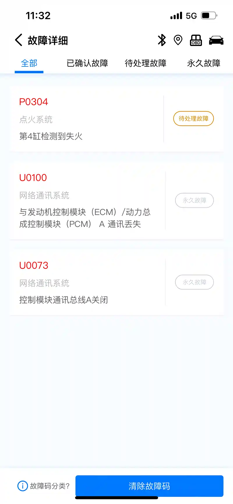

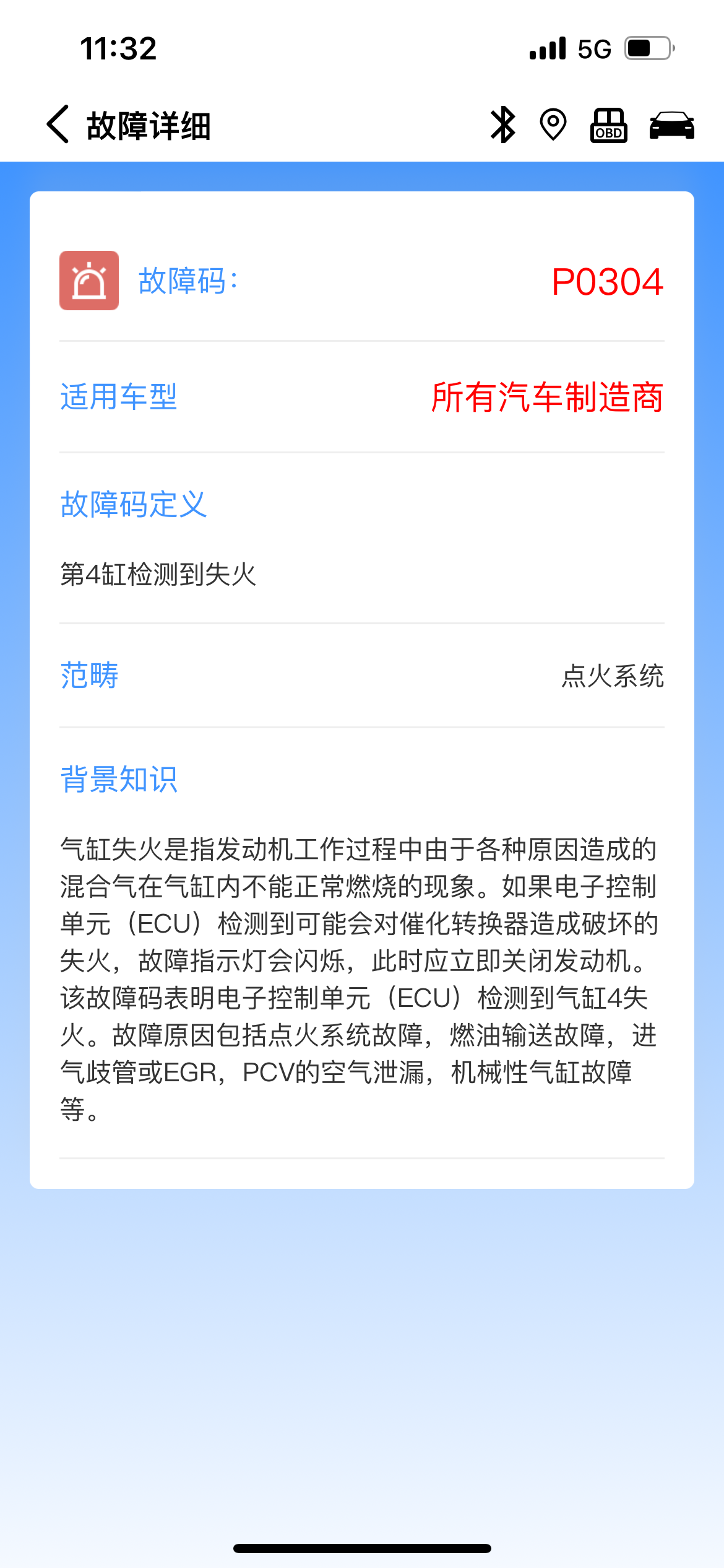

今天开车不一会,发动机故障灯闪烁,车子没感觉异常,过一会不闪了,OBD检测4缸失火,但开起来感觉无异常。兄弟们有遇到的吗?

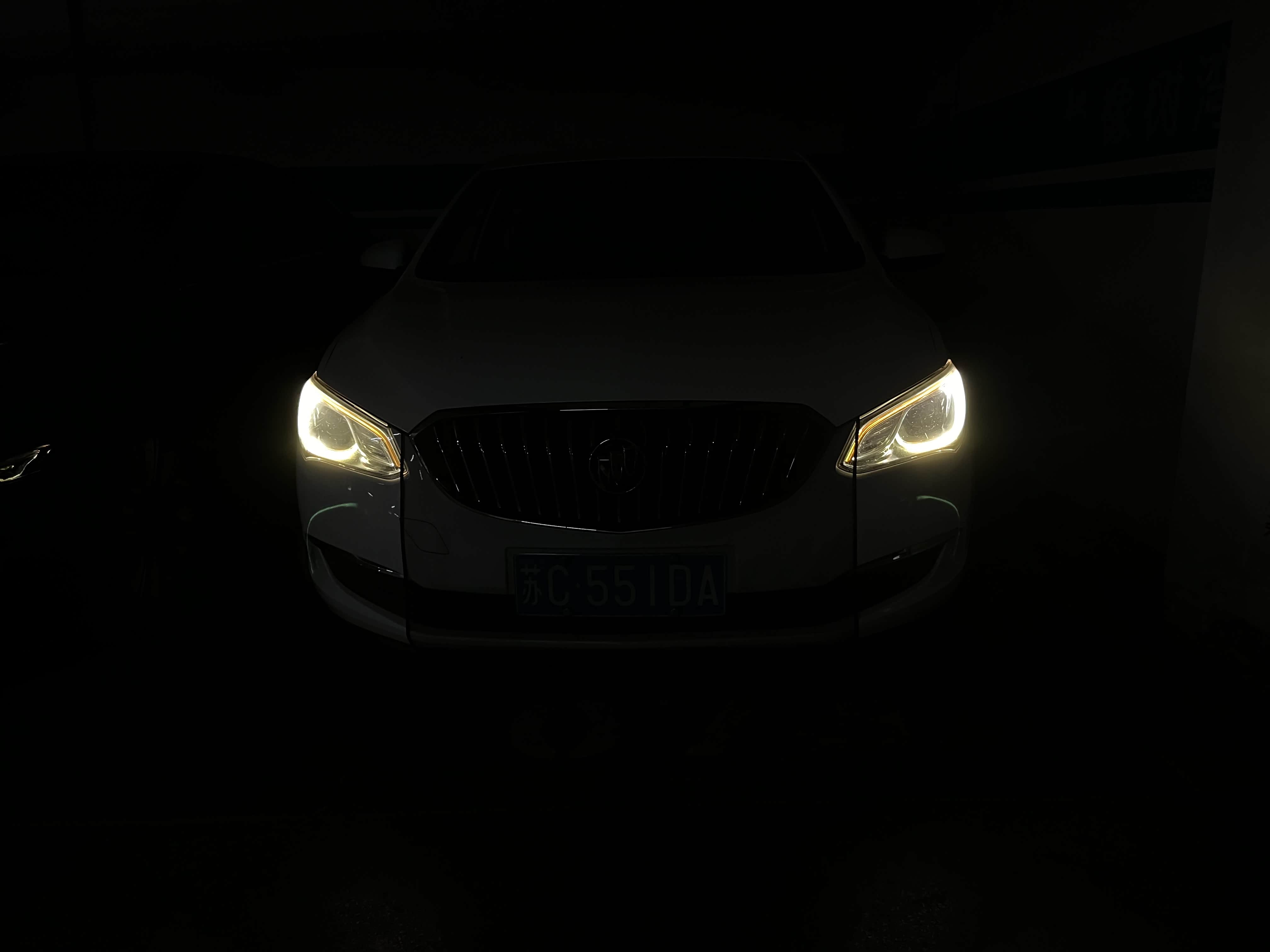

日行灯很沧桑了

英朗发动机故障灯闪烁、OBD检测4缸失火但行驶无明显异常,多为间歇性失火,常见于4缸火花塞/点火线圈问题(磨损、接触不良)、喷油嘴轻微堵塞或线路/传感器接触异常;虽当前无明显不适,但故障灯闪烁提示存在瞬时加重风险,长期可能损坏三元催化,建议优先检查4缸火花塞、点火线圈(可与其他缸对调测试),再排查喷油嘴和线束,及时处理避免故障扩大。

不是火花塞就是点火线圈

火花塞或点火线圈问题:4缸的火花塞磨损、积碳过多,或者点火线圈偶尔接触不良,可能导致瞬间失火,故障灯闪烁,之后又暂时恢复正常,所以驾驶时没明显感觉。

几年车了?日行灯居然还活着?(没有发黄?不亮?)

买点火线圈胶套换一下,一个四块多,我刚换,没必要换整个点火线圈

昨天我把四个火花塞拆下来,发现四缸的硅脂很少,于是把四个火花塞都做了一下清洁,同时把胶套也清理了一下,最后抹上了新硅脂。现在车子正常了,先用着。

95%以上的可能性是第四缸的点火线圈或火花塞问题。
一是建议你购买一个适合您车型的点火线圈(可以只买一个,但最好确认品牌和型号)和一套火花塞。
二是对调测试,自己或有经验的朋友帮忙,将4缸和1缸的点火线圈对调,跑一段时间看故障码是否转移。
三是一并更换如果确认是点火线圈问题,在更换新点火线圈的同时,把第四缸的火花塞也换掉,或者直接更换全套4个火花塞(因为其他缸的火花塞寿命也差不多了)。这是最稳妥、性价比最高的处理方式。
