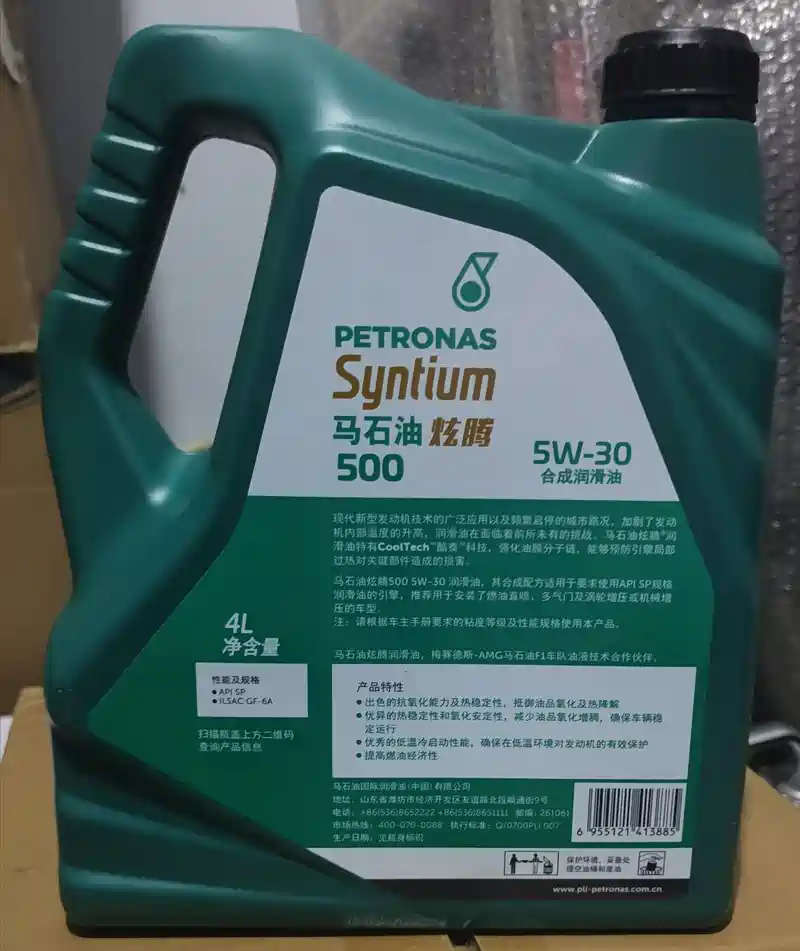

以前是德科,现在换成了这种,参见套餐后动,保养一次,240机油机滤加工时。现在形势不好,师傅保养时主动清洗发动机舱、空滤、空调滤芯,清洗发动机舱是新增的,以前二滤特别要求了才会帮忙清理一下。这种机油是合成机油么,敢不敢8000公里一换?

图中的马石油炫腾500 5W-30属于合成机油。
矿物油是石油直接提炼而成,成本较低,性能和耐用性一般。全合成机油采用化学合成的基础油,性能好和更长的使用寿命。合成机油是使用化学合成基础油,添加各类高性能添加剂。
你提供的这种合成机油5W-30在性能上优于矿物油。如果你的车辆之前使用的是德科矿物油,现在更换为合成机油,可以适当延长更换周期,8000公里一换。

马石油炫腾500是半合成机油,比矿物油耐用但不如全合成。240包工时机滤挺划算的,8000公里换没问题,不过建议7000左右检查下机油状态。这油API SP级别够用,带涡轮的车也能用,比德科矿物油强多了。

以前是德科什么油?矿物,半合成,还是全合成? 这款马石油是半合成,如果你的车是自吸,且工况不错(路比较通畅),8000可以。如果是涡轮,或者工况拥堵,我认为8000太多了。
另外,别克4S现在开始用不带通用Dexos认证的机油了?这个有点奇怪,德科属于通用旗下的售后品牌,以前别克4S都是用带走通用认证的机油!

用马石油1000更好些,价格也就贵了40~60/桶
