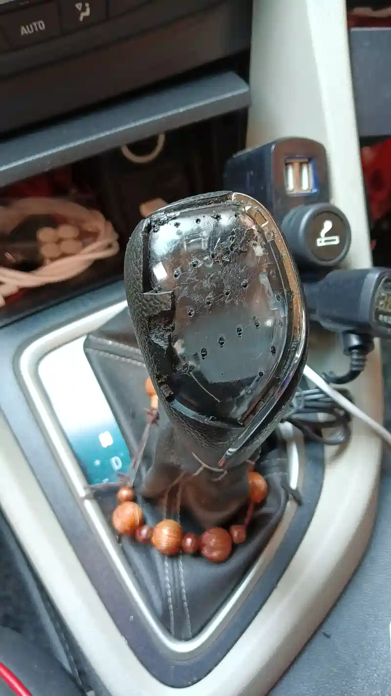

问 请教一下,17款的档把,这个需要换什么
之家车友8796038
0浏览 · 2025-08-02 15:16· 发布于湖南
被太阳晒的,温度太高裂了,这个是外套换一个套上,还是要把这个头给换了,有没有经验的老哥,分享一下

不嫌弃的话直接买个皮套套进去,便宜,也不影响美观。
如果有强迫症,你就把上面的把手换了也行。

论坛里有换上面这个档把头的教程你搜一下看看。

    在TB买一个

    先把边框用塑料撬棒翘出来,然后双手往上拔

    换档把头就可以

    套住(看不见就行)

    换头,看我的帖子。

    我的早就换了。网上买个整体的

    想便宜就用热熔胶加皮套,想手感好就换档杆把
