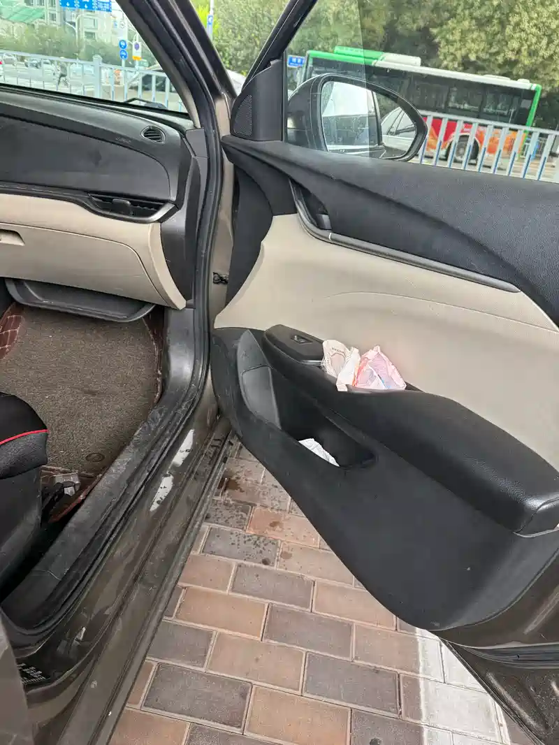

车门积水,排不出来 删除 取消推荐 置顶 取消置顶 关闭回复 打开回复 推荐编辑 楼主禁言 移动帖子 重置头像 操作记录 铁锅炖大哥 0浏览 · 2025-07-23 09:25· 发布于河北 十年老车了,这个车门每次到雨季就积水好几年了,咋整啊? 举报 打开汽车之家 阅读体验更好 相关问题 更多 问求解英朗空调故障 0回答 问应用管家重启车机炸响 0回答 问燃油续航问题 0回答 问内外循环问题 0回答 问方向盘不能回正 0回答 问大保养 0回答 全部回复 只看楼主 Mr瑶 关禁闭 已屏蔽 拿个签子或电线捅一下 2025-07-23 09:45 来自四川 回复 沙发 屏蔽此人 举报 删除 取消删除 禁言 重置头像 共有条对话 > 胜利兔 关禁闭 已屏蔽 英朗 把车门排水口的密封条剪个切口就可以了。 2025-07-23 10:21 回复 板凳 屏蔽此人 举报 删除 取消删除 禁言 重置头像 共有条对话 > Starry759 关禁闭 已屏蔽 多疏通疏通排水口就行 2025-07-23 10:28 回复 地板 屏蔽此人 举报 删除 取消删除 禁言 重置头像 共有条对话 > 小牛王1 关禁闭 已屏蔽 我要申诉 本楼已被删除 查看回帖内容查看操作记录 2025-07-23 10:31 来自吉林 屏蔽此人 删除 取消删除 禁言 重置头像 共有条对话 > Eleven917 关禁闭 已屏蔽 英朗 把车门内衬板拿掉,从里面清理一下 2025-07-23 10:33 回复 屏蔽此人 举报 删除 取消删除 禁言 重置头像 共有条对话 > 断水流大师兄暴揍黑熊 关禁闭 已屏蔽 门下面有个花生米大的孔啊 2025-07-23 11:58 来自湖北 回复 屏蔽此人 举报 删除 取消删除 禁言 重置头像 共有条对话 > 1989_7 关禁闭 已屏蔽 途胜 门下面那么大排水口都堵了?疏通一下不就好 2025-07-23 16:51 来自福建 回复 屏蔽此人 举报 删除 取消删除 禁言 重置头像 共有条对话 > 老北不是熊 关禁闭 已屏蔽 我觉得是车门密封条藏水,出水孔都捅过没堵。打开也是哗哗的流。 2025-07-23 20:21 来自广东 回复 屏蔽此人 举报 删除 取消删除 禁言 重置头像 共有条对话 > 恭喜发财20102015 关禁闭 已屏蔽 英朗 我的英朗是小雨不积大雨必积,每次下完大雨我都得找个空地,打开四个车门子,然后挨个扒底下胶条,那流的哗哗的 2025-07-23 23:13 回复 屏蔽此人 举报 删除 取消删除 禁言 重置头像 共有条对话 > MrGengee 关禁闭 已屏蔽 英朗 最底下的胶条扒一下就能流出来,趴下去能看到排水孔,找个细东西捅一下流的更快 2025-07-24 10:19 来自河南 回复 屏蔽此人 举报 删除 取消删除 禁言 重置头像 共有条对话 > 梅川酷紫2018 关禁闭 已屏蔽 同样有这个问题,我的是右边车门,我还以为是我车子密封条没装好的原因,踩个刹车就听到水声哗哗的,经常找个地方打开车门防水 2025-07-24 16:41 来自江西 回复 屏蔽此人 举报 删除 取消删除 禁言 重置头像 共有条对话 > 胜利兔 关禁闭 已屏蔽 英朗 这样就可以了。 2025-07-25 12:06 回复 屏蔽此人 举报 删除 取消删除 禁言 重置头像 共有条对话 > 乔天俊 关禁闭 已屏蔽 英朗 找个 长点的 东西捅捅 2025-07-25 16:53 来自江苏 回复 屏蔽此人 举报 删除 取消删除 禁言 重置头像 共有条对话 > 嘉兴车友8868509 关禁闭 已屏蔽 一样的 那个剪刀 自己剪几个扣 现在没积水过 2025-07-27 10:48 来自浙江 回复 屏蔽此人 举报 删除 取消删除 禁言 重置头像 共有条对话 > highling 关禁闭 已屏蔽 我的也是,大雨后就去扒拉一下胶条放水 2025-07-28 21:31 来自广东 回复 屏蔽此人 举报 删除 取消删除 禁言 重置头像 共有条对话 > 起个好听的名字呀 关禁闭 已屏蔽 你们是怎么知道门里面有水的啊 2025-08-02 22:06 来自江苏 回复 屏蔽此人 举报 删除 取消删除 禁言 重置头像 共有条对话 > 英朗双离合15T 关禁闭 已屏蔽 为什么我的车只有副驾车门积水? 2025-09-02 08:53 来自江苏 回复 屏蔽此人 举报 删除 取消删除 禁言 重置头像 共有条对话 > ARRON他哥 关禁闭 已屏蔽 英朗 我的也10年了,以前不积水,今年右前门积水了,扒开胶条水哗哗的流,也是醉了 04-29 18:40 来自江西 回复 屏蔽此人 举报 删除 取消删除 禁言 重置头像 共有条对话 > iheyy 关禁闭 已屏蔽 之前就因为这个边上锈了一圈,一直没发现 05-08 14:08 来自浙江 回复 屏蔽此人 举报 删除 取消删除 禁言 重置头像 共有条对话 > 还想在主楼增加内容?点击续写主楼内容 登录 参与更多互动 发表回复 打开App,查看更多评论 首 页 上一页 下一页 末 页 跳 转 取 消 还想在主楼增加内容?点击续写主楼内容 登录 参与更多互动 系统故障 发表回复 图片最多上传9张 微信好友 微信朋友圈 新浪微博 QQ好友 QQ空间 取消 相关推荐 加载中
