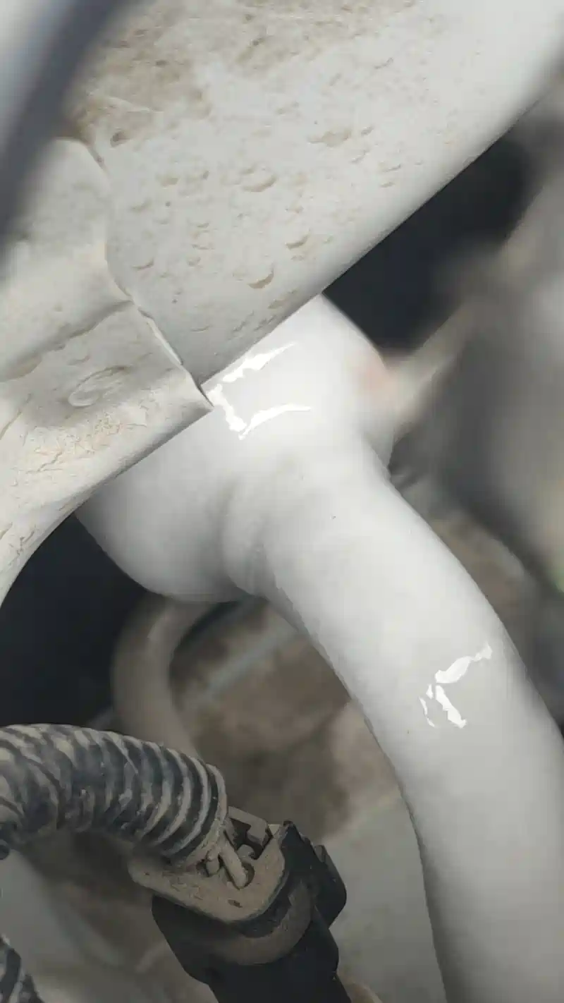

我的英朗是2020年9月买的,22年夏天开始出问题,只有开车前一个小时制冷,后面就没凉气了。每年夏天都去4s店,换了1次压缩机,2次蒸发箱温度传感器,1次膨胀阀,今天刚修完,我出去跑了一个小时,问题依旧。粗管结冰后就不制冷了,4s店都已经没招了,有人车像我这样的吗?

堵住了?

你这要么堵住了,要么节流部件坏了。

这说明压缩机制冷没有问题,检查管路吧,要么漏氟、要么管路循环受阻。

压缩机工作状态相当好啊,重点检查室内蒸发箱,里面可能有水,或者水汽大,氟利昂内部水分大,导致的,在室内蒸发箱蒸发吸热的过程中出现了冰堵,导致氟利昂回流管也就是粗管回来的温度过低才会结冰,正常的是细管轻微烫手,粗管冰凉结露,是最优状态,你这个就检查室内蒸发箱就行,跟室外冷凝器没关系,冷凝器堵了会制冷不好或者不制冷

室内蒸发箱冰堵导致的,把氟利昂放掉,然后用空压机的高压空气彻底冲一下蒸发箱和管路,切记,气泵打压内部湿气大,一定要到专门维修空调的地方,他们的空压机有干燥罐,确保吹出来的空气非常干燥,几乎没有水汽,然后重新空调管路抽真空,更换任意大品牌的氟利昂即可,一定要大品牌,不要网上购买杂牌货

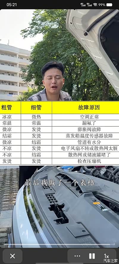

如果刚开空调风很大,制冷效果也好,一会低压管结冰,有可能是蒸发箱上有个温度传感器有问题了。

我的就出现你这种情况,4S店要换什么芯片等等,4千多,我就在某音上查,找了一个靠谱的专修空调的维修店,250左右就修好了。
