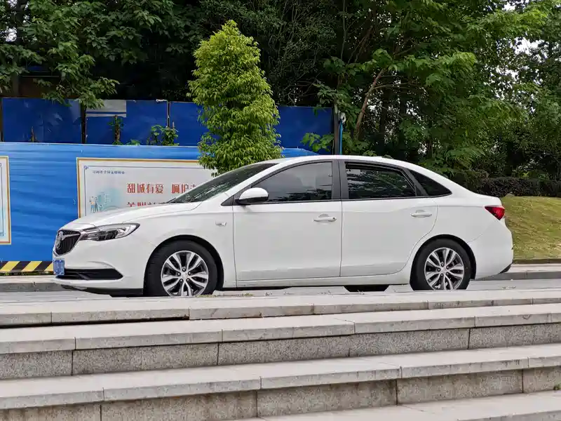

各位车友们好,今年3月份买了一辆二手英朗,2018款1.3T精英版,前车主开了8万公里,我到手开了有2000公里了,买的是车商的,送了两次保养,到手的时候就做了第一次,换了机油,吹了一下空滤,之前没怎么了解过保养相关的知识,也不知道前车主啥时候做过什么保养,现在这个情况需要做些什么比较好啊?第一辆小车车,还是希望多开几年,请大家多多指教🙏🙏🙏,目前是买了别克原装变速箱油,准备到了就去重力换一下,不知道其他还有些什么需要做的呢
