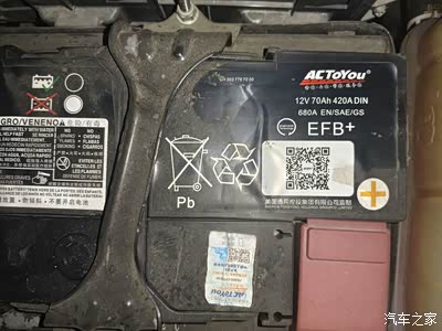

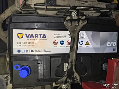

英朗
图一是之前车主配的电瓶,后面是昨天刚换的新电瓶。目前打火啥的一切安好。
