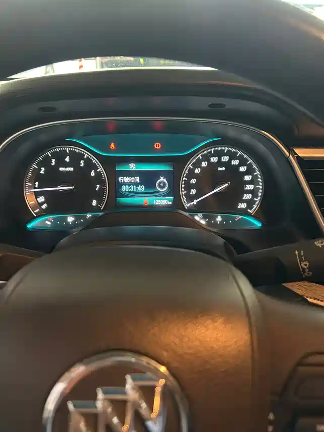

怠速低,但车内吵,感觉是机脚胶的问题,各位大师,原车主开了125000公里了,目前开了300多公里,发动机和胎躁大点,空调旋钮旋转不太旋得动,好在还在制冷位置亏

根据你的问题、看你的转速在800正常的范围内、胎噪没有办法的或者你更换米其林好一些、空调拉线有问题导致

从图片上看,发动机的怠速不低。如果车内声音比较大,并且伴随着震动。那么一般是机脚胶的问题。检查的方法就是用千斤顶把发动机或者变速箱顶高一点点。如果异响消失,那么就更换机脚胶就可以解决问题。
2025-05-03 20:42 来自广东 回复
