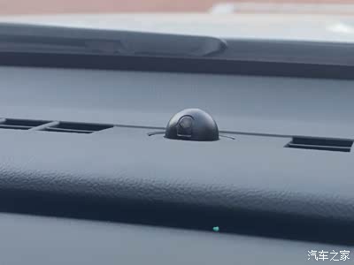

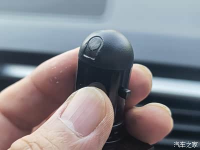

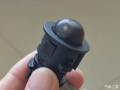

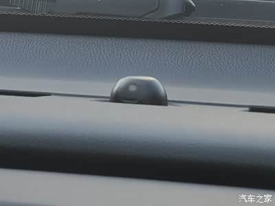

问 23款英朗,自动大灯太灵敏 删除 推荐精华 置顶 取消置顶 关闭回复 打开回复 推荐编辑 楼主禁言 移动帖子 重置头像 操作记录 懒洋洋的奥特慢 0浏览 · 2025-01-17 10:17· 发布于浙江 23款英朗,自动大灯太灵敏,稍微暗一点就亮,而且到大太阳底下还会亮很长一段时间,有没有改过感应器的。 举报 打开汽车之家 阅读体验更好 相关问题 更多 问求解英朗空调故障 0回答 问19款英朗轮胎 0回答 问原车倒车影像问题 0回答 问求助机脚更换的帖子 0回答 问19款打方向轻了 0回答 问刹车片如何判断? 0回答 全部回复 只看楼主 杨FleXRay 关禁闭 已屏蔽 宝骏730 你好,这个自动大灯感应器的话,这个是没有办法进行调整,这个灵敏度的也没有改装过这个感应器的这个案例,因为我们这个车辆都是配备了这个自动大灯自动雨刮系统,天气比较暗的时候,这个自动大灯感应器就会识别到天气比较暗,然后会进行点亮大灯,这个是没有办法进行调整我们感觉这个大灯点亮时间过长,或者是对大灯有损伤的话,我们可以把这个自动大灯这个模式给他关闭掉,可以通过这个灯开关这边给他关闭,不再使用自动大灯模式等到晚上的时候,我们手动开启大灯也是可以的,手动关闭 2025-01-17 10:18 来自浙江 回复 沙发 屏蔽此人 举报 删除 取消删除 禁言 重置头像 共有条对话 > 山东的小伙 关禁闭 已屏蔽 宝骏560 23款别克英朗,这款车自动大灯的灵敏度相对就是比较高的。这个感应器是没有办法进行相关改装的。第一,这款车自动大灯感应器就在车辆仪表台中间的位置,一个光感传感器。第二,这个传感器的灵敏度非常高,如果想降低灵敏度,可以在感应器的上方遮挡一个灰色的透明的塑料纸,这样的话,可以适当的降低光感,传感器感应光照的强度的灵敏度。 2025-01-17 10:19 来自山东 回复 板凳 屏蔽此人 举报 删除 取消删除 禁言 重置头像 共有条对话 > 夜凉风大 关禁闭 已屏蔽 奔奔 23款英朗自动大灯太灵敏可以改感应器呀,先在买个合适的光感头帽,然后找个师傅换上就行。或者去4S店,让他们用OBD连诊断电脑调整,一般能让大灯感应更合理。 2025-01-17 10:21 来自河北 回复 地板 屏蔽此人 举报 删除 取消删除 禁言 重置头像 共有条对话 > mechzzz 关禁闭 已屏蔽 换个帽 2025-01-17 10:27 来自北京 回复 屏蔽此人 举报 删除 取消删除 禁言 重置头像 共有条对话 > China宅男 关禁闭 已屏蔽 科鲁泽 可以改,你这个和我科鲁泽是一样的,直接网上买一个罩子换上就可以了! 2025-01-17 10:41 来自湖南 回复 屏蔽此人 举报 删除 取消删除 禁言 重置头像 共有条对话 > Mr瑶 关禁闭 已屏蔽 换个颜色浅一点的感光帽 2025-01-17 11:56 来自四川 回复 屏蔽此人 举报 删除 取消删除 禁言 重置头像 共有条对话 > fhwxb 关禁闭 已屏蔽 在某宝上直接买个感应罩,颜色深点的换上就可以了,网上换的视频多得很。 2025-01-17 15:21 来自四川 回复 屏蔽此人 举报 删除 取消删除 禁言 重置头像 共有条对话 > 恭喜发财20102015 关禁闭 已屏蔽 英朗 不用改,我都习惯了,而且随着年岁感应度会慢慢降低的 2025-01-17 16:47 来自山东 回复 屏蔽此人 举报 删除 取消删除 禁言 重置头像 共有条对话 > 直隶車友 关禁闭 已屏蔽 英朗 英朗还有23款?英朗自动大灯可以更换白色光感探头的外壳来提高灵敏度,也可以把原车的光感器外壳磨薄,提高透光率来解决。这就是大灯的光感探头这是拆下来的光感探头外壳这是磨薄了之后的透光效果这就是感光探头,这个不用调整,直接磨削外壳即可这是磨薄了之后的样子这是安装好了的样子,不仔细看基本上看不出来。 2025-01-17 18:19 来自河北 回复 屏蔽此人 举报 删除 取消删除 禁言 重置头像 共有条对话 > Mr王大大大大 关禁闭 已屏蔽 雅阁 这个比较简单,你直接换一个那个感应帽,在网上买一个就可以了,然后应该就没有那么灵敏了。 2025-01-17 19:38 来自湖北 回复 屏蔽此人 举报 删除 取消删除 禁言 重置头像 共有条对话 > 味名堂 关禁闭 已屏蔽 长安Lumin 很简单的解决方案就是撬开,然后扣掉一部分遮光的胶,这种就会反应迟钝一点了。 2025-01-18 16:56 来自湖南 回复 屏蔽此人 举报 删除 取消删除 禁言 重置头像 共有条对话 > 还想在主楼增加内容?点击续写主楼内容 登录 参与更多互动 发表回复 打开App,查看更多评论 首 页 上一页 下一页 末 页 跳 转 取 消 还想在主楼增加内容?点击续写主楼内容 登录 参与更多互动 系统故障 发表回复 图片最多上传9张 微信好友 微信朋友圈 新浪微博 QQ好友 QQ空间 取消 相关推荐 加载中
