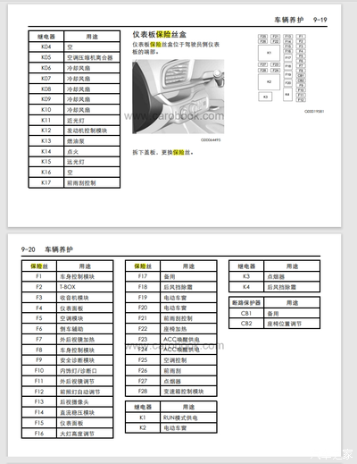

这是用户手册里的,希望对你有帮助。
2025-01-14 21:46 来自福建 回复

用户手册里看下。 我君威的手册里有保险丝图
2025-01-14 14:54 来自上海 回复

英朗
这是用户手册里的,希望对你有帮助。

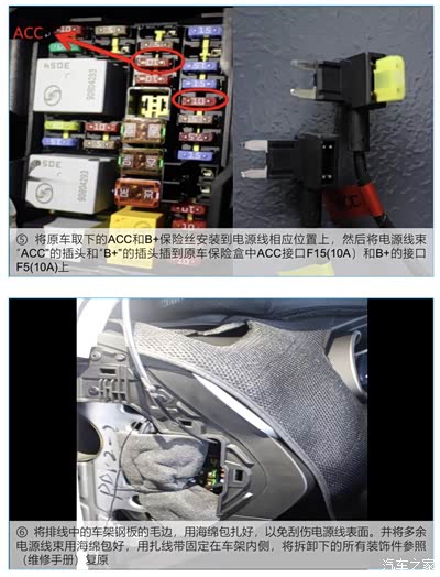

看看这个行不行,我是参考这个装的
2025-01-18 22:01 来自北京 回复
