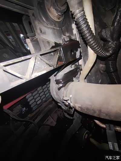

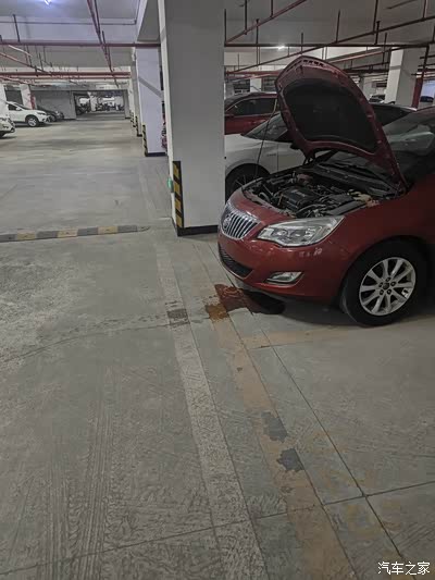

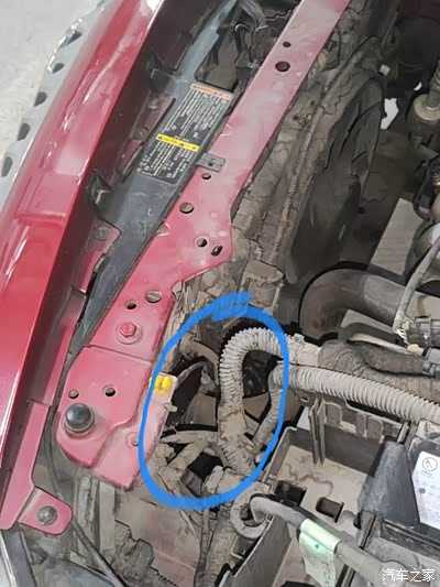

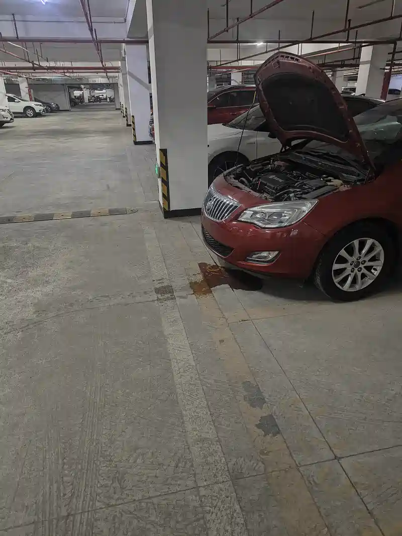

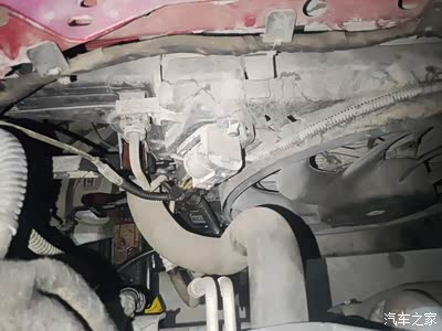

请问各位大神,这是什么地方漏水?如果是水管的话自己换容易
吗?

你好,通过照片来看的话,我们这个位置的话一般是水箱出现了泄漏导致了这个漏防冻液水管泄漏的话也不排除,但是通过位置来看的话,一般都是水箱的位置比较多,还有就是我们这个别克这款车的话,水箱容易出现泄漏这个问题比较常见,
解决问题的话可以进行单独更换一下,冷却水箱解决问题更换水箱的话比较麻烦的,需要到当地的修理厂进行更换,一般维修更换水箱参考价格的话是在这个400到500块钱的费用,水箱加上这个防冻液手工费参考价格,解决车辆出现漏水的问题。

通过图片来看,您这个漏水的部位是在前端,应该是前面的水箱损坏了。
像这个出现漏水的话,肯定是要看一下具体是从哪里漏出来的,这个打开机舱盖从上往下就能看见,如果是在前面基本上就是水箱坏了,如果是水管的话,能够明确的看到水管接头或者水管爆掉了。

漏的是防冻液,在前面漏大概率是水箱的问题,也可能是管道或者接口松了,检查一下

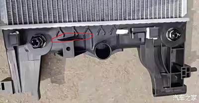

水箱,我也是买的二手,市区跑还没高温,跑高速发现的。找下二手商,给我换了个,那个地方塑料件,时间长了老化了

你直接加水,把水加满,然后跑下让水压起来,再看那地方。我就是这样发现裂口的,水都喷出来了,要是接口松了就紧下,要是裂了直接换水箱,反正都要换防冻液的

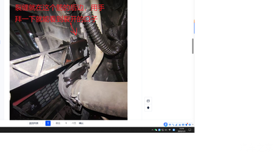

pp43 关禁闭 已屏蔽
这个水箱的通病,,不受力的地方居然会裂开。。看图

水箱问题,年久老化,我的四个月前一样的问题,换水箱

多数是水箱
