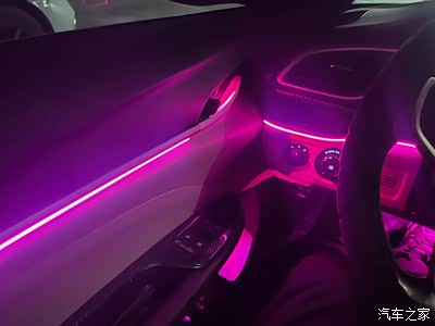

改装氛围灯的兄弟,有没有遇到插钥匙启动,氛围灯会闪烁一下,主驾驶就不会

我觉得是在插钥匙启动瞬间,车辆电路的电流会出现波动。如果氛围灯的电源线路没有安装稳压器或滤波器,就可能因电流冲击而闪烁。比如,有些车主直接从点烟器接口取电,没有额外的电流稳定设备,启动时就容易出现这种问题。
还有一种情况接触不良导致,安装氛围灯时,如果接口没有插紧,或者线路在车内布置过程中受到挤压、摩擦,导致导线内部芯线损坏,在启动瞬间也可能产生闪烁现象。
如果方便的话就再去一趟改装店,让专业师傅检查一遍

这个应该是你安装氛围灯的时候没有装好,去改装店让他们排查一下就行了

估计你取电取的是打火能断电的保险丝

个人感觉是没有装好,导致电压不稳这种,就会导致闪烁下,你可以去汽修店看看,找找售后吧。
