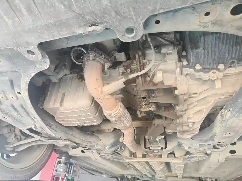

问 车里这位置越渗越多,面积越来越大,咋整?求大神支招! 删除 推荐精华 置顶 取消置顶 关闭回复 打开回复 推荐编辑 楼主禁言 移动帖子 重置头像 操作记录 cs19911206 0浏览 · 2024-12-05 13:52· 发布于湖北 这个位置越渗越多,面积越来越大,请问有大神能指点指点吗,谢谢 举报 打开汽车之家 阅读体验更好 相关问题 更多 问英朗鼓风机异响 0回答 问改装电动后视镜折叠 0回答 问17英朗天窗异响 0回答 问21款英朗自动 0回答 问蓄电池 0回答 问请英朗车主看看 0回答 全部回复 只看楼主 偷油的不一定是老鼠 关禁闭 已屏蔽 这是发动机与变速箱连接位置漏油,如果严重的话就需要拆解发动机及变速箱了,然后重新做一下密封,如果渗漏的不严重的话,可以先观察观,修起来也比较麻烦,而且不一定一次就能修好 2024-12-05 13:59 来自河北 回复 沙发 屏蔽此人 举报 删除 取消删除 禁言 重置头像 共有条对话 > 贝贝可乐168 关禁闭 已屏蔽 赛欧 这个还支什么招,自己动手肯定是解决不了,开修理厂的除外,尽快找专业修理的师傅修吧,车应该开好多年了吧,这漏油还是比较大的! 2024-12-05 14:01 来自广西 回复 板凳 屏蔽此人 举报 删除 取消删除 禁言 重置头像 共有条对话 > 路痴考科三 关禁闭 已屏蔽 直接去找汽修师傅吧 2024-12-05 14:20 来自吉林 回复 地板 屏蔽此人 举报 删除 取消删除 禁言 重置头像 共有条对话 > 心有林希7879 关禁闭 已屏蔽 英朗 又是这个问题,好几个帖子都在发,之前有人拧了一下螺丝,就好了 2024-12-05 18:11 来自重庆 回复 屏蔽此人 举报 删除 取消删除 禁言 重置头像 共有条对话 > 220兄弟连 关禁闭 已屏蔽 英朗 可以不管,但是越来越厉害就去修理厂 2024-12-05 20:04 来自山东 回复 屏蔽此人 举报 删除 取消删除 禁言 重置头像 共有条对话 > 老北不是熊 关禁闭 已屏蔽 洗干净再观察观察,不知多久一滴。不是少得快就忍忍。 2024-12-05 21:51 来自广东 回复 屏蔽此人 举报 删除 取消删除 禁言 重置头像 共有条对话 > BZS鹰眼 关禁闭 已屏蔽 俺也一样 2024-12-06 15:43 来自安徽 回复 屏蔽此人 举报 删除 取消删除 禁言 重置头像 共有条对话 > oth95w64 关禁闭 已屏蔽 英朗 曲轴油封和变扭器油封,需要发动机和变速箱分开后检查看是哪个漏,或者跟据漏出的油来做判断。 2024-12-07 10:28 来自河北 回复 屏蔽此人 举报 删除 取消删除 禁言 重置头像 共有条对话 > 还想在主楼增加内容?点击续写主楼内容 登录 参与更多互动 发表回复 打开App,查看更多评论 首 页 上一页 下一页 末 页 跳 转 取 消 还想在主楼增加内容?点击续写主楼内容 登录 参与更多互动 系统故障 发表回复 图片最多上传9张 微信好友 微信朋友圈 新浪微博 QQ好友 QQ空间 取消 相关推荐 加载中
