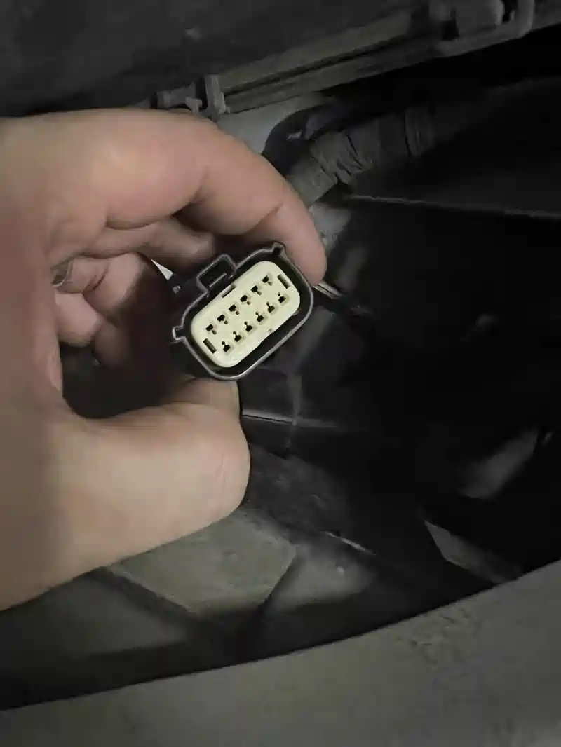

各位大佬,右大灯插头,那个是远近光的孔

找个试灯,也就是12伏的车灯泡,接上线一根线搭铁,开灯另一根线往里怼。

21款改款的

五菱宏光S3
如果没有指示图这就要用万用表进行测量或者是用测电笔来回开远近光开关通电测试,负极是公用的开关控制是正极。
