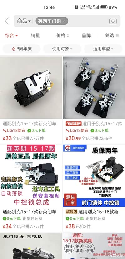

该车门锁模块设计缺陷,锁车后依然频繁发出落锁声音,行车过程中也会频繁落锁。这个是别克英朗的通病,大概率是门锁块损坏导致的,要更换门锁块就可以解决问题,大约在280块钱左右。

同样问题已解决,更换左前门锁,PDD购买+汽修店手工费一百左右,完美解决。

这个东西坏了,
自己换需要2、3个小时,需要拆车门、玻璃,
论坛里有网友教程,但是需要自己摸索。我用了2个小时换好了

如果是刚开始出现这种情况 自己动手能力强的 主驾门锁拆下来清洗 可以解决问题

换主驾驶位锁
