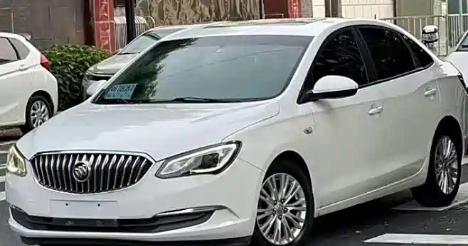

总结一下别克15款英朗出现过的问题点:
1.高速行驶转向卡滞;处理方式:召回,免费换方向机
2.转向后方向不能自动回正;处理方式:召回,免费换方向机
3.门把手开裂;处理方式:免费换
4.主驾门锁高速行驶时,频繁锁车;处理方式:自费更换门锁总成;
5.档把开裂;处理方式:自费加档把套壳;
6.顶棚布脱落;处理方式:自费更换顶棚布;
7.防冻液水箱底部破损漏液;处理方式:自费更换
8.空调怠速或停车时不制冷;处理方式:自费更换压缩机,问题有好转,但怠速时制冷效果不太好。
9.低速转弯是转向会出现咯噔一声响,手感非常明显,但直线行驶,轻打方向是没有出现。未处理。
10.高速加速无力;处理方式:机油加多了,抽机油。
11.日间行车灯条发黄,未处理。
12.左侧车灯下雨天后里面有水蒸气,未处理。
以上总结分享,希望对各位车友有所帮助。
